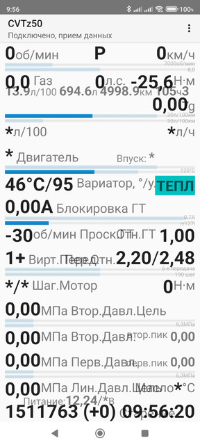

    Там есть два метода подсчёта,помню у меня на 50 тыс км по первому было 6000,по второму 100 тыс,тут естественно скорее по второму методу,а по первому будет наверное +- в раз 15-20 меньше. Первый считает от 60°,второй считает от 90°.

    Может наоборот?

    Может и наоборот. Но это сути не меняет.

    Как раз меняет. Какой метод использовать - четко описано на основании того, как ведет себя счетчик. В каптюре нужно выбирать тот, что показывает меньше, не помню точно какой. Его показания и будут верными.

    Ну правильно,его и обычно выбирают,когда смотрят показания счётчика старения,не только на Каптуре,а по крайней мере на всех Джатках,где есть этот виртуальный счётчик старения.

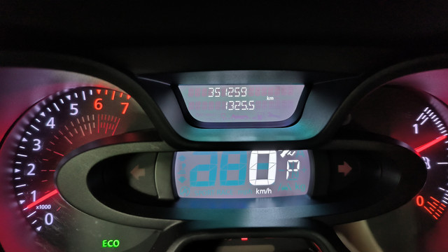

    На драйве попалось
    7AfRxEw2IqD314kJ1N3uHLHwWc8-1920.jpg | Рено Каптур Клуб Россия | Форум KAPTUR.SU

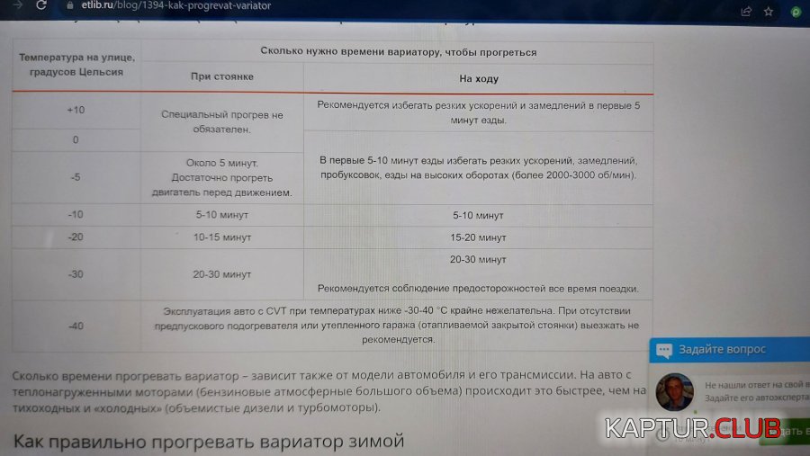

    Алексей,тут не понятно,о каких вариаторах идёт речь,ведь есть древние, те,которые работают на густом НС-1,есть промежуточные на НС-2,а есть последние версии,работающие на "водичке", то бишь на современных маслах типа НС-3, и ко всем им разные требования,например современные варики с НС-3 не надо греть вплоть до -35,так говорили инженеры Джатко и Рено,и то,что нельзя было раньше,теперь можно,так как и масла стали современные и ПО иные,с защитой от дураков,когда на холодную ты просто не сможешь рвать варик,машина будет тупить,держать повышенные обороты,пока не прогреется,и при малейшей пробуксовке электроника душит обороты двигателя,минимзируя проскальзывание ремня.
    Но я за разумный прогрев,конечно в -30-35 прогреть немного желательно,но вот зачем в околонулевую температуру стоять и молотить по полчаса? Некоторых так запугали,что люди даже летом греют варики. Я особо не грел варик на Каптуре,и точно также не грею ДСГ на Тигуане, завёл,прогрел условно 1-5 минут и плавно в путь,в экстремальные морозы минут 10.
