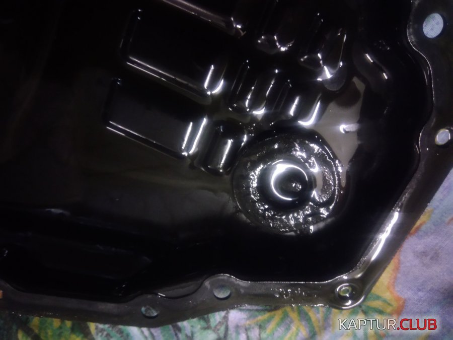

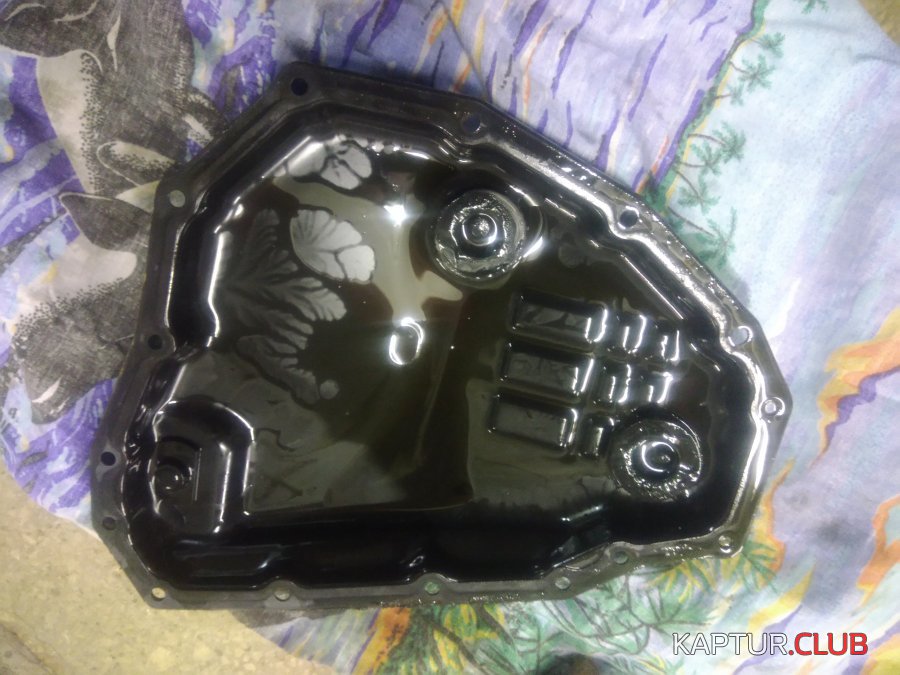

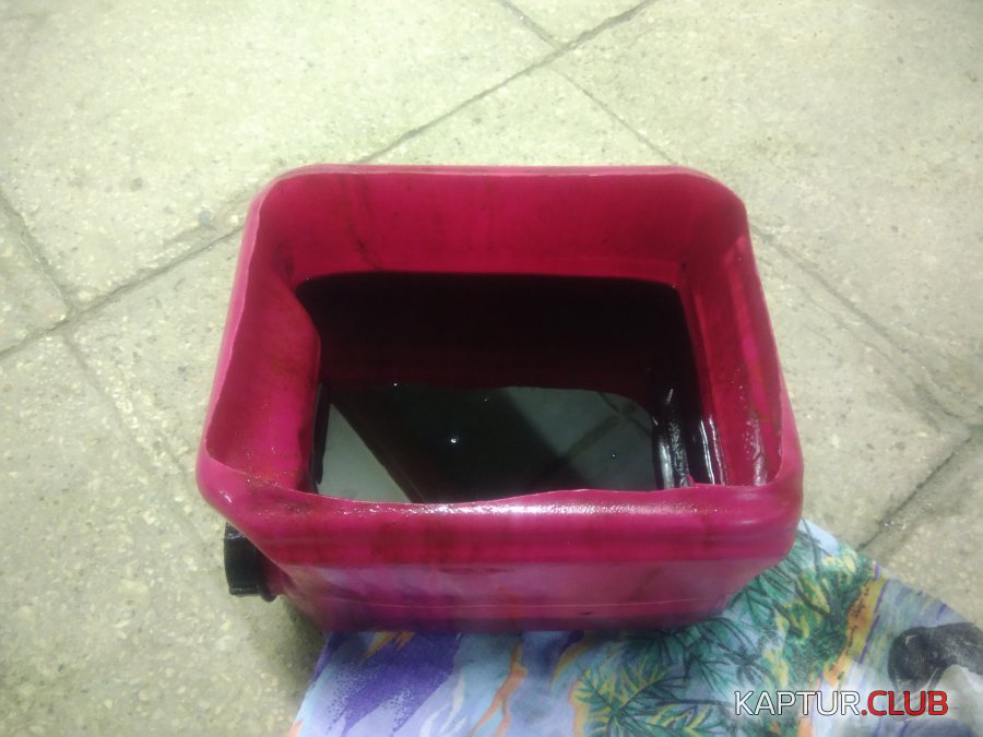

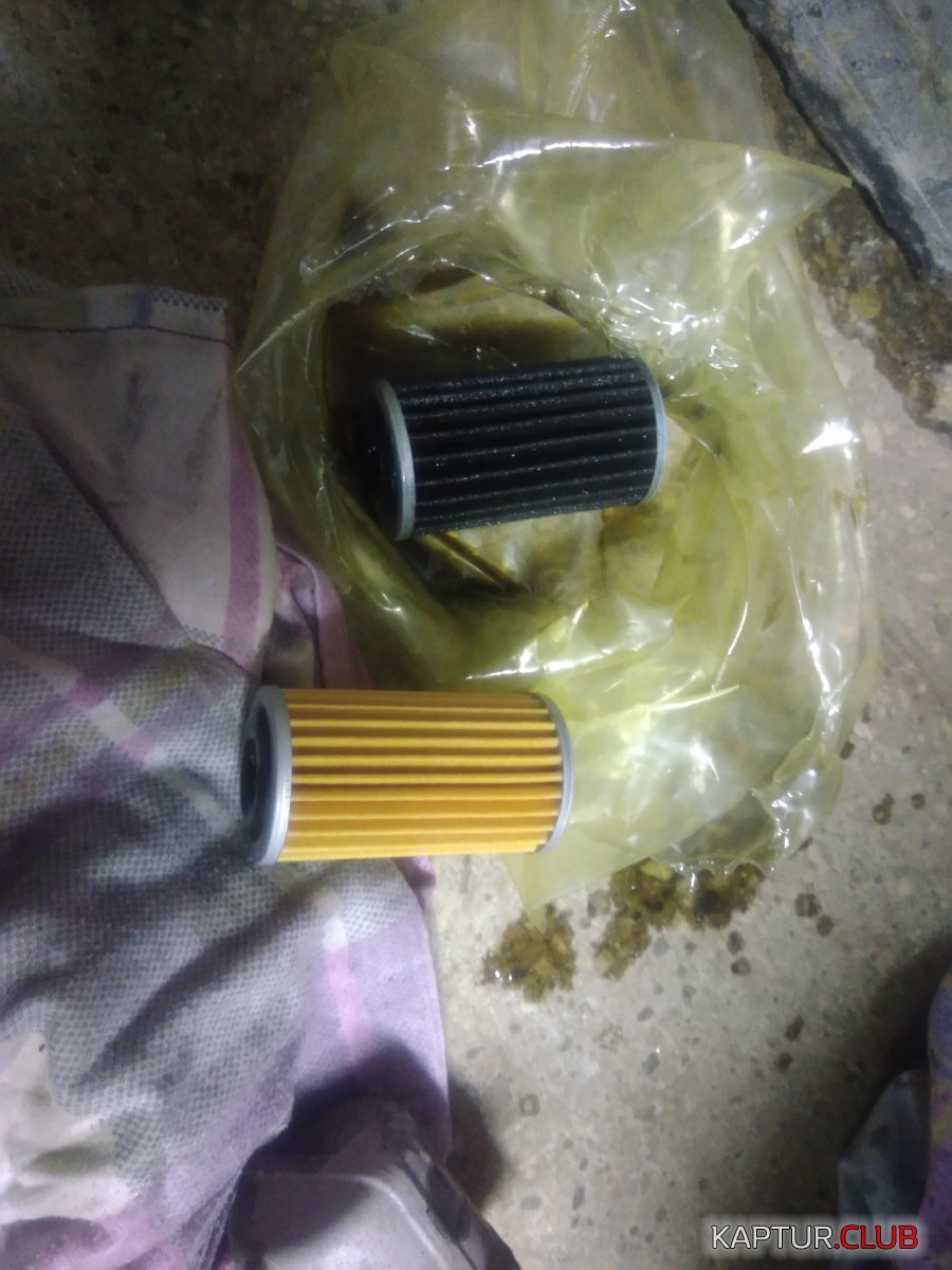

    Кстати кому интересно, машину обслуживаю сам и на то-3 на 45 тыс. уже поменял масло в вариаторе со снятием поддона, как на имеющемся видео. На самом деле все просто. По времени ушло где-то 2,5 часа. Главное, чтобы была удобная яма, или подъёмник и хороший набор головок с нужными переходниками. Там до 2 или 3-х болтов поддона проблематично дотянуться. Залил сколько и слил - около 5 литров масла NS-3. Т.е. 1 банки 5 литров достаточно. Прокладку поддона менял на аналог, гибкую, поскольку уверенности что родная металлическая нормально прожмется не было. Фильтр грубой очистки поменял на аналог, хотя в итоге родной можно было просто промыть и не менять. Масляной фильтр тоже поменялся. По щупу уровень масла реально трудно выставить, масло хоть и с синим оттенком, но на щупе границу не видно вообще, в общем немного перелил, пришлось 250 гр. стравливать через пробку. Масло хоженое и новое отличалось по цвету в темную сторону, магниты были в хорошем слое налёта, напомнило по консистенции графит, смешанный с маслом. Считаю, что процедура весьма полезная. По цене масло + фильтра + прокладка = 7900 р.

    А вот и фото поддона вариатора, магнитов, масляных фильтров и слитой жижи. Пробег 45 тыс. P_20190213_120359.jpg | Рено Каптур Клуб Россия | Форум KAPTUR.SU P_20190213_120421.jpg | Рено Каптур Клуб Россия | Форум KAPTUR.SU P_20190213_123413.jpg | Рено Каптур Клуб Россия | Форум KAPTUR.SU P_20190213_124944.jpg | Рено Каптур Клуб Россия | Форум KAPTUR.SU
