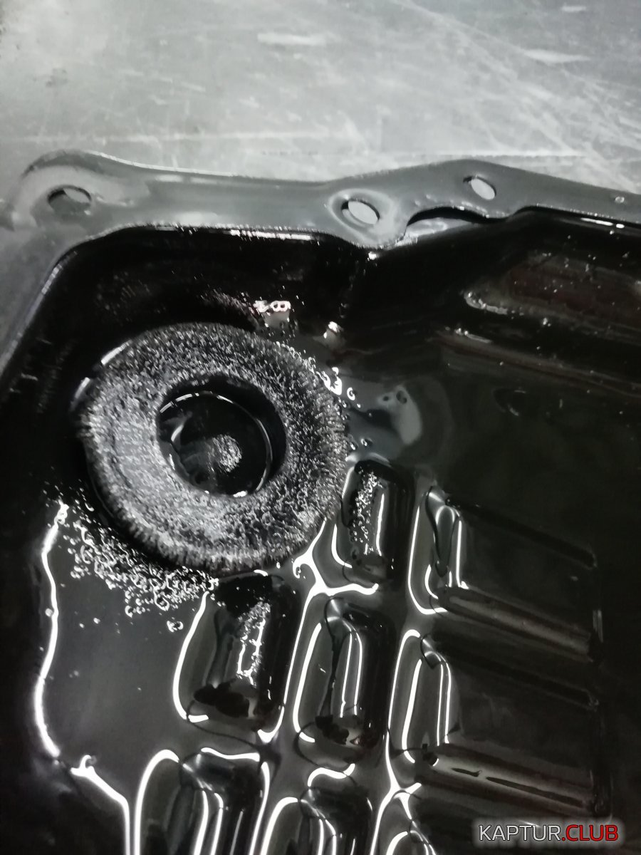

    Ездию на каптюр с вариатором почти 2 года. И почти 70т.км. Вариатор почти умер. Машина сейчас в ремонте. Проблема с редукционным клапаном. А вот последствия заклинания этого клапана ещё печальнее....

    На фото магнит, облепленный продуктами износа?
    А почти умер это как? С какими симптомами в ремонт-то отдали? - Пинается или как?

    Почти умер это ещё ехал но ездить так уже невозможно. Да пинался, дергался, потом в аварию уходил и не едет.
