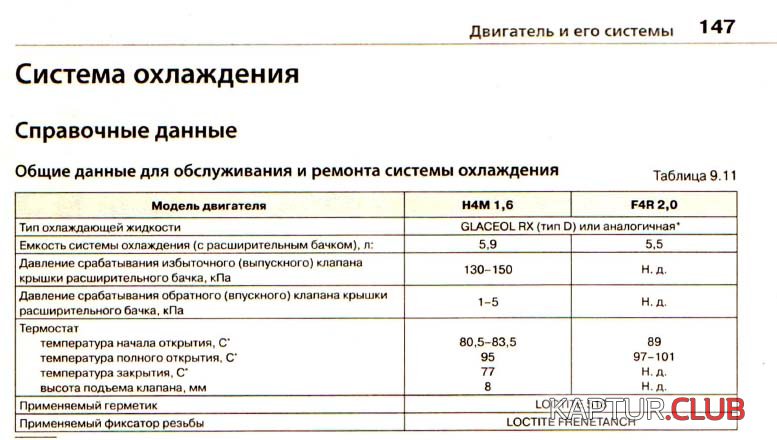

    А почему рабочая 89? На 89 только полностью открывается термостат. Скорее рабочая и будет градусов за 90 :wink3:
    Если догнать до 89 то чуть и термостат начнет закрываться - кому это надо???
  3. pan
    Oct 31, 2017
    3,096
    3,702
    На 89 он только начинает открываться,а полностью открыт при 101

  4. Алекс@ндeр
    Алекс@ндeр Наш человек
    Dec 26, 2018
    11,193
    28,859
    РБ
    Тем паче :smile:

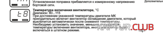

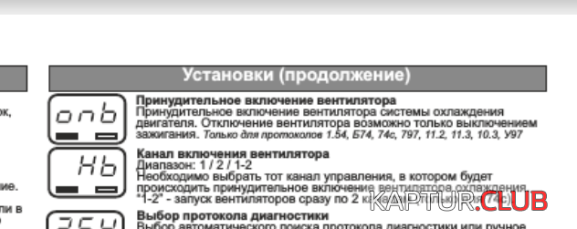

  6. bio
    bio Активист
    Aug 27, 2018
    133
    73
    35
    Igor
    Renault Kaptur, 2.0, 4х4,МКПП, драйв, апрель2018
    На мульте по-моему, есть функция принудительного включения вентилятора при определенной температуре. Я тоже ехал как то заорал, но оказалось что это счётчик топлива в баке, поставил в авто режим. Тоже сначала кирпичей наложил

  8. bio
    bio Активист
    Aug 27, 2018
    133
    73
    35
    Igor
    2.png | Рено Каптур Клуб Россия | Форум KAPTUR.SU 2.png | Рено Каптур Клуб Россия | Форум KAPTUR.SU
    Все для Вас. )
    Принудительно или по температуре. по нему летом эбу включает вентилятор на 100-101. попробую выставить 95. жду лето
