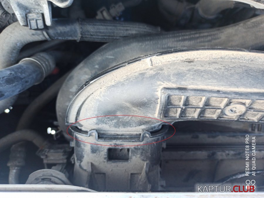

    Доброго времени, обратил внимание, что патрубок воздухозаборника как то совсем болтается на стыке, в районе замка капота, так у всех, или я что то упустил?
    IMG_20231.jpg | Рено Каптур Клуб Россия | Форум KAPTUR.SU
    83.828
    207.924
    Да неее , не должен болтаться.
    Я (когда у меня был двухлитровый Каптур) - на ТО наблюдал что в этом месте рассоединяли патрубок для удобства снятия масляного фильтра.
    На другом ТО , фильтр снизу откручивали (получается как какому мастеру удобнее , тот так и делает.
    Вот у меня предположение , не могли ли на ТО что нибудь - подломить ??((

    Может просто не защёлкнуто до конца было?

    Да просто там ответные части защелок сломаны. Не критично.
