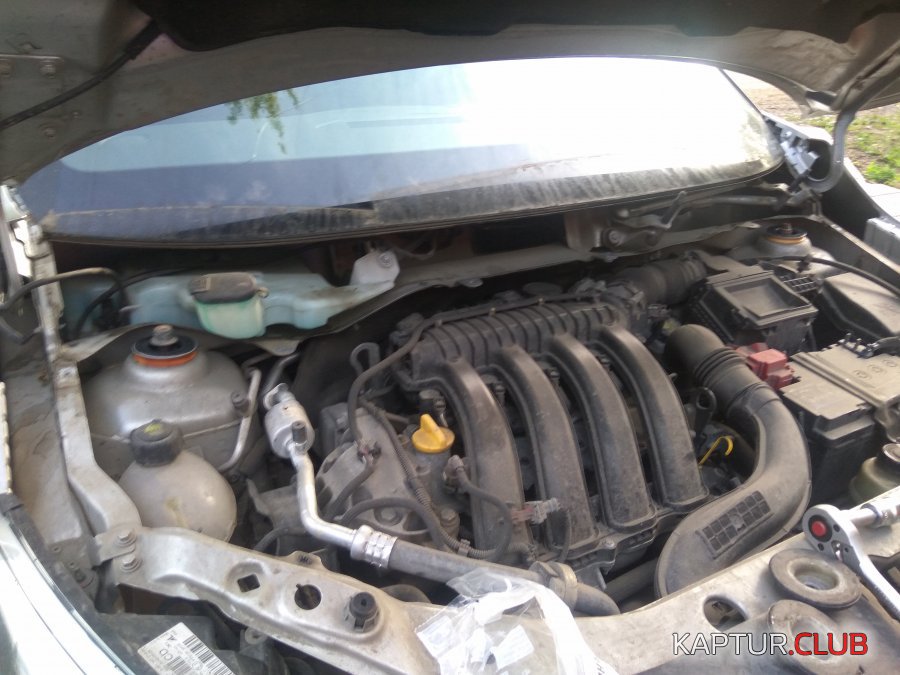

    Опорный подшипник опирается на тарелку над пружиной нижней частью и упирается в резиновую опору верхней частью. Опора упирается в чашку кузова. Я то как раз изучил схему. Резиновая опора притянута первой гайкой. Вторая гайка притягивает тарелку над чашкой. Чтобы опора терлась о чашку кузова -шток амортизатора должен вращатьься вместе с корпусом амортизатора.
    Я просто пытаюсь понять как решить эту проблему. Потому как звук издаваемый очень похож на трений резины обо что то с проскальзыаанием рывками.
