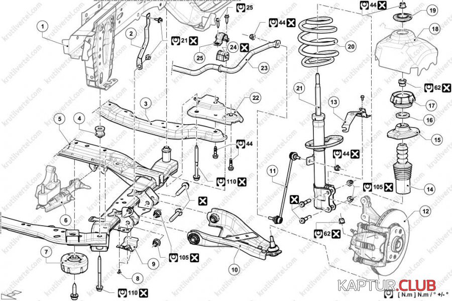

    img10-b.jpg | Рено Каптур Клуб Россия | Форум KAPTUR.SU
    Эта деталь поворотный стопор называется. Ребра сделаны, от проворота этой резинки, значит крутящий момент на ней есть.
    Она же верхняя опора стойки

    На позиции 16 опорный подшипник.
    А для того чтобы провернуть резиновый конус, подшипник должен превратиться в кусок ржавчины. Но даже после 60т.км он выглядит идеально, т.к. туда не то что вода - пыль не попадает.
