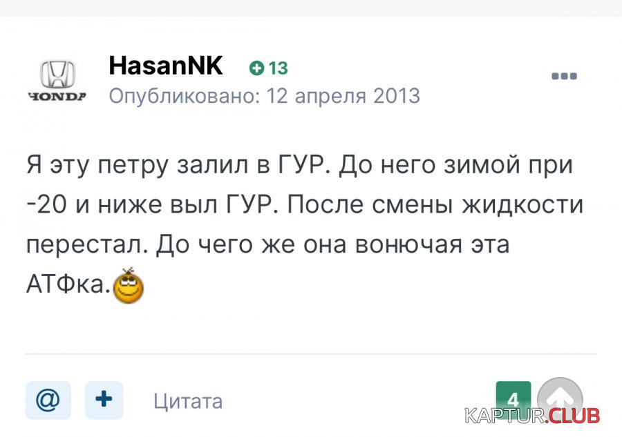

    Тут я получил Petro-Canada DuraDrive ATF ,которую оказывается тоже можно в ГУР лить, помимо АКПП. Наткнулся в отзывах.
    Сравнил характеристики с Синтеком. Фактически близнецы))) Только цветом отличаются: Синтек прозрачный, Петро красный.

    Учитывая что Петруху хвалят как она работает в акпп, то может и в Гуре будет норм. Но это проверну потом, пока месяц поезжу на Синтеке.

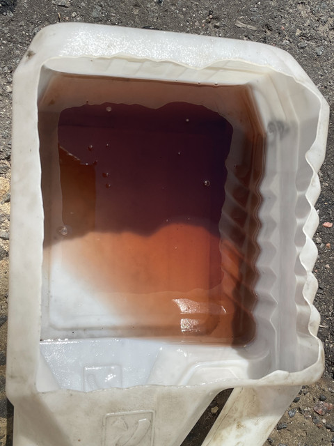

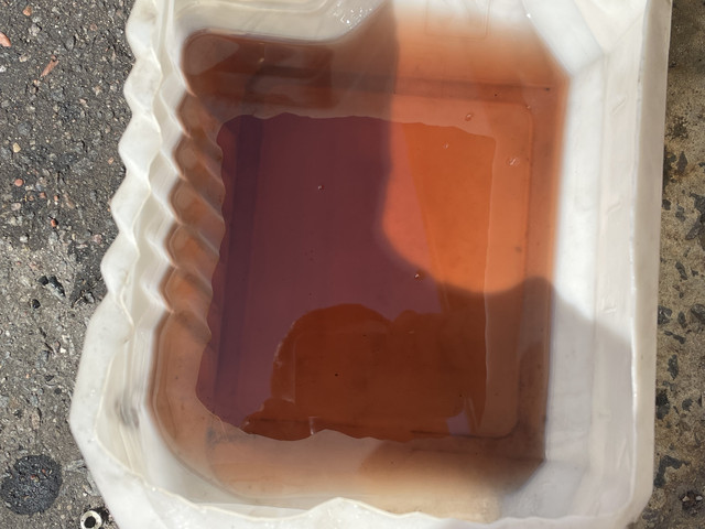

    2 литра в ГУР суммарно ушло за 2+ месяца.
    А все равно еще грязноватая жидкость сливается. Вот с бачка откачал шприцем.
    Жидкость от Синтек прозрачная и по ней удобно определять степень «загрязнения», чем если бы она была классического красного цвета)))
    proxy.php?image=https%3A%2F%2Fi.ibb.co%2FwNQ15CL%2FIMG-8715.jpg&hash=f8cfb6588b9601f1af56d33aba8abeff | Рено Каптур клуб Россия | www.KAPTUR.club
    proxy.php?image=https%3A%2F%2Fi.ibb.co%2FhC9jyPC%2FIMG-8714.jpg&hash=280ece4c9057fde4bc6b182235ef983a | Рено Каптур клуб Россия | www.KAPTUR.club
    proxy.php?image=https%3A%2F%2Fi.ibb.co%2FwRtV1MD%2FIMG-8713.jpg&hash=30c05c838cdb17cfaf18f345ab147897 | Рено Каптур клуб Россия | www.KAPTUR.club
    Залил свежей жидкости в бачок. Может однажды станет чистой))
