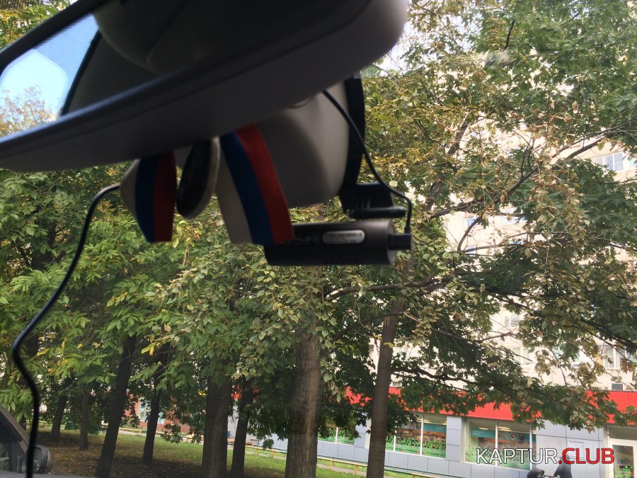

    Прикупил сегодня и я себе регик, очень долго мучился какой именно себе взять т.к. критериев было много: цена, качество ночной съемки, без экрана и аккуратный. Выбор пал на Xiaomi 70. D9710CC0-D895-4E3D-8B9B-0F94823B6268.jpeg | Рено Каптур Клуб Россия | Форум KAPTUR.SU
    Хочется его записать от плафона, Но вот беда, у него питание на 5, а у нас в сети 12. Курочить его блок питания или у нас все же на плафоне где - то есть 5 ?

    705
    СПб
    у меня такой-же.
    он кстати голосовые команды понимает, я только на 3 месяц пользования узнал.

    Как его подключал или просто в прикуриватель ?
  5. ceramicola
    ceramicola Наш человек
    Jun 12, 2018
    447
    705
    СПб
    ну я одну выучил, чтобы нужное видео сохранялось в отдельную папку))
    подключал просто в прикуриватель, кабель под обшивкой протянул, насколько возможно.

  7. rifkatg
    rifkatg Интересующийся Член клуба RKCR
    Mar 16, 2017
    22
    44
    13
    Рифкат
    Renault Kaptur 1.6 Style CVT X-Tronic темно-серый/черный
    Я поставил в плафон вот такой модуль https://www.aliexpress.com/af/KIS3R...23054712&origin=n&catId=0&isViewCP=y&jump=afs и подключил обычным кабелем miniUSB 30см.

    Для меня это очень сложно ))
    В общем, без пайки не обойтись (

    Я не паял, сделал на скрутке и хорошо заизолировал. Сам модуль в термоусадку и стяжками закрепил к жгутам, чтобы не болтался. Регистратор у меня A118c( с ионистором).

    Уже с русским языком появились и команды по русски понимает ... кстати , если версия международная (английская) то можно и перешить .
    На 4PDA вся информация есть .
