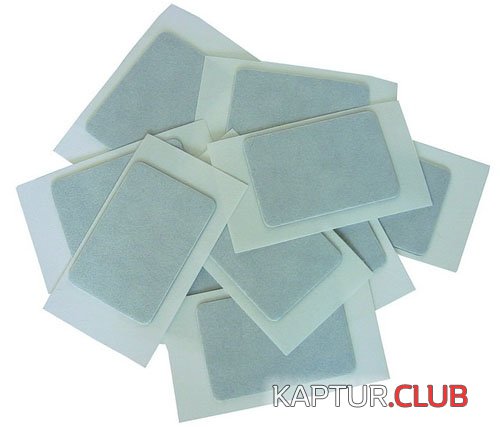

    Ну можешь попробовать это - 1568648
    Это артикул фордовского скотча для приклеивания салонного зеркала .
    У меня на нём стоит регик - каркам (увесистая штучка) - всё нормуль .

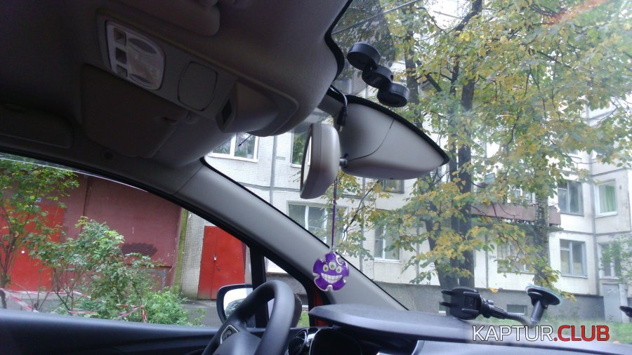

    Потом только с куском стекла вырывать
    83.870
    208.048
    Ошибаешься )))
    Я про свой крепёж для регика писал не единожды .
    Он перекочёвывает с одного авто на другой .
    Покупался отдельно и давно.
    Там в комплекте несколько специальных "финтифлюхин" вот они клеятся на стекло и регик .
    А уж потом ставится сам кронштейн и регулируется под регик .
    И эти финтифлюхины без проблем отрываются от стекла , что и проделывал неоднократно .
    Лобовое.JPG | Рено Каптур Клуб Россия | Форум KAPTUR.SU
    Так был собран этот кронштейн для предыдущего регика , теперь его конфигурация - другая.

    Вот в том и дело, что регик у меня "тяжёлый" . Под весом отрывается. Попробую купить. Кстати а какой у неё физический размер? Важна и толщина.

    Да нормального размера (где то на просторах своего БЖ , выкладывал).
    По толщине , не толстый (мне кажется потоньше чем 3М)

    Вот в поисковике вбил артикул и фото , первое что показал .
    Можешь сам поюзать поиск , могёт и с размерами найдёшь.

    Юзал. С размерами не нашёл.Если тоньше ЗМ , то слоя 4 надо будет мне....Такое устройство регика....Я думаю просто к ЗМ на какойнить клей его присобачить.

    А не проще , сначала примастрячит какую ни будь площадку к регику - ну а потом уже скотч , в один слой .
    Кстати я так со своими региками и поступал .
    Найду , выложу фотку (в БЖ , где то есть).

    А ты её "физически" , без скотча - присандаль .
    А уже дальше , скотч и к стеклу .
    Повторюсь , мой каркам - тоже не маленький и тяжёлый .
    Но этот фордовский скотч - справляется на ура .
