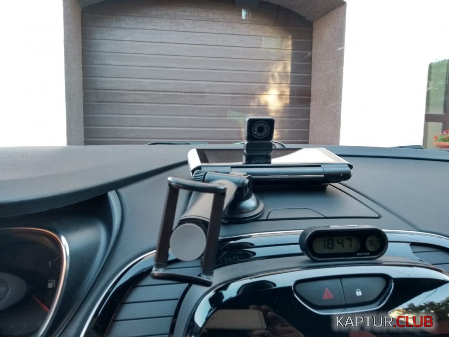

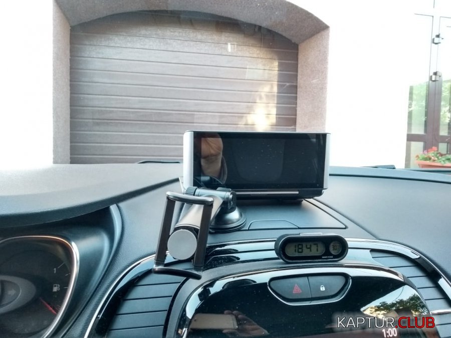

    Слишком низкая точка съемки, либо небо будет снимать, либо капот. Для экспозамера это плохо, ошибаться будет.
  5. Каптюрыч
    Каптюрыч Наш человек
    Apr 12, 2021
    589
    446
    Казань

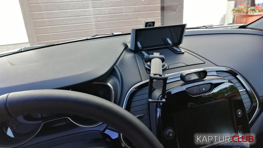

    Да вполне нормальная, мне кажется. Но зато экран совсем не закрывает обзор и лючок открывается (пусть вместе с регистратором). Вот так: IMG_20210613_032811.jpg | Рено Каптур Клуб Россия | Форум KAPTUR.SU

    Можно, конечно, чуток подвинуть вперёд. Немного экран будет наезжать на обзор в лобовое. Лючок открываться уже не будет, но я ни разу туда ничего клал и в голову не приходит, что бы там хранить.

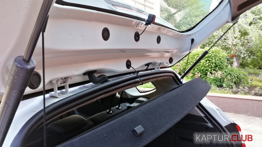

    Кстати заднюю камеру вот так закрепил на угольник 3х3 см. Провод протащил через две заглушки (режем гипсокартонным ножом в центре их крест-накрест).
    А дальше по низу под уплотнители дверей. Знаю, все ведут поверху, но мне так проще показалось.

  9. pan
    Oct 31, 2017
    3,039
    3,612
    Тогда я не все - у меня в гофру штатную упрятан, а дальше - под обшивкой потолка до зеркала заднего вида.

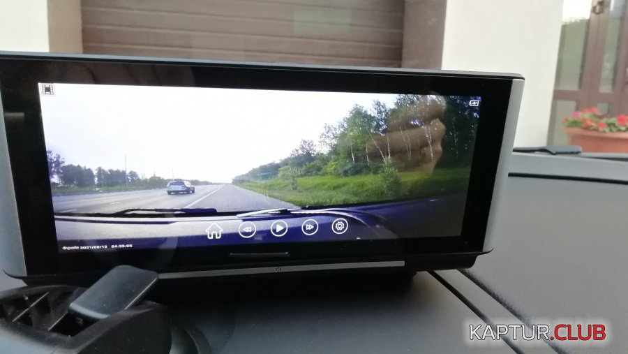

    Что-то качество видео отстой. Снег, номера не разобрать даже совсем вблизи - ни в переднюю камеру, ни в заднюю. Посмотрел на ноуте. Хотя обещано 1200p, то есть 2k. Может, качество снижается, если подключена ещё и задняя камера? Или обогрев лобового так портит картинку. Но сзади-то нити обогрева редкие.
    У кого лобовое с обогревом и задняя камера, покажите, пжл, фото или видео записанного.
  11. Алимик
    Алимик Наш человек
    Dec 11, 2019
    850
    1,893
    Всё верно, задняя камера дополнительно нагружает процессор, качество снижается. Я назад отдельный ВР поставил, туда можно недорогой купить.
