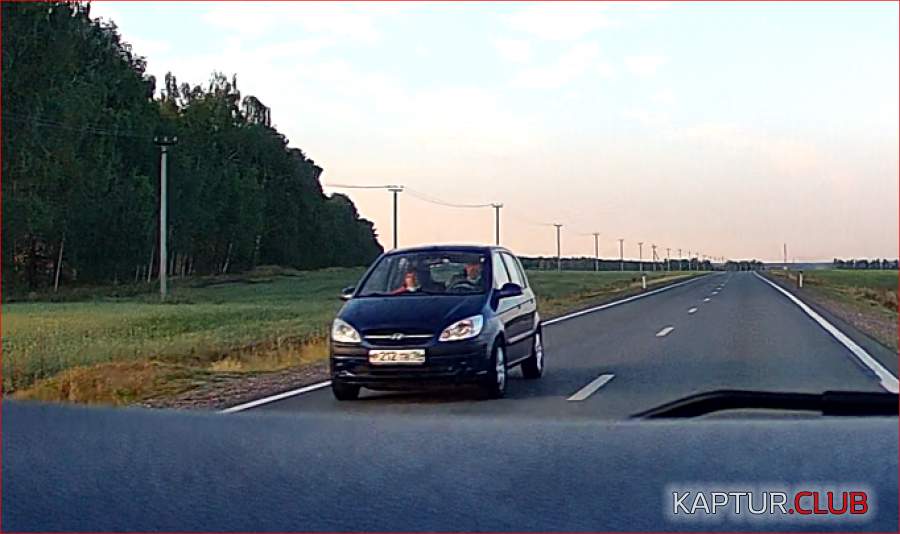

    Да, снять номер на встречке - это круто. Вот стоп кадр с vivilink d530 4k, частота 30 fps, подключена задняя камера. Встречная скорость машин не менее 160 км/ч.
    Там нет матрицы sony415, а с такой матрицей будет ещё круче.
    Хмм, так в viofo ещё и битрейт ставим - это супер, нигде такого не видел.

    В таких условиях рсвещенности, так снимет практически любой регистратор, даже старый с матрицей не Сони, с разрешением FHD (1080p/30).
    Гнаться за разрешением 4К совершенно нет смысла, регистратор всё равно не даст картинки, как у дорогой видеокамеры, на самом деле, было бы у моего регистратора 1080p, с сохранением остальных свойств, я бы согласился.
    Тут еще один момент, физический размер матрицы у регистраторов маленький и чем выше разрешение, тем меньше размер пикселя, а это ухудшает картинку, осрбенно при ночной съемке. Тут чистый маркетинг. Опять же, если для 2К битрейт 40-50 Мб/с, то для для 4К надо делать пропорционально выше, а такой многие карты памяти не потянут.

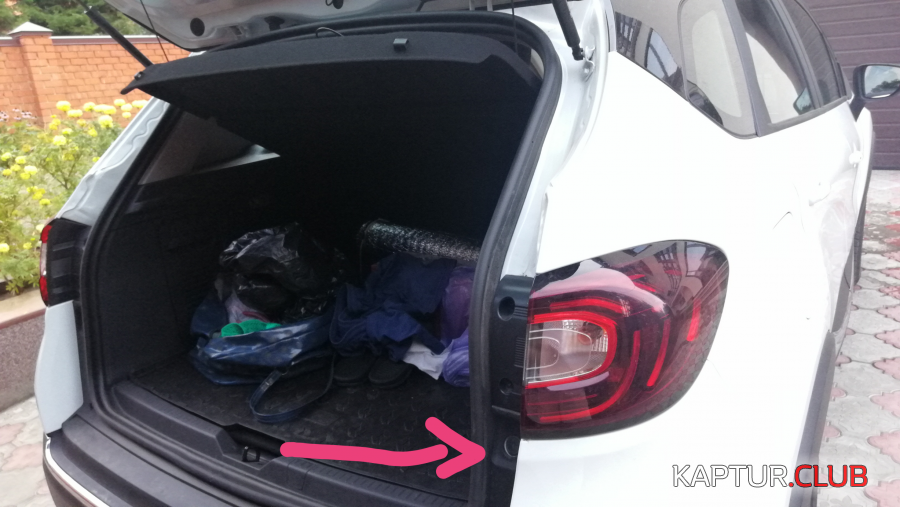

    Не нашёл на ютубе подходящий совет, как провести провод задней камеры. Основная проболема - это провести через уплотнитель двери. Если просуну под ним, то уплотнитель в месте провода приподнят. На картинке ниже видна гофра, но там толстый пучок проводов, нет места для моего провода.
    Есть идея протянуть провод от задней камеры по уплотнителю двери к заглушке, что показана стрелкой. Так провод попадает в багажник, ну и оттуда до регистратора.
    Было бы удобно в салоне тянуть через потолок. Наверное, это возможно, если иметь алюминиевую пластинку 2 метра шириной 1-2 см. Но лень ехать в леруа.
    Что думаете?
