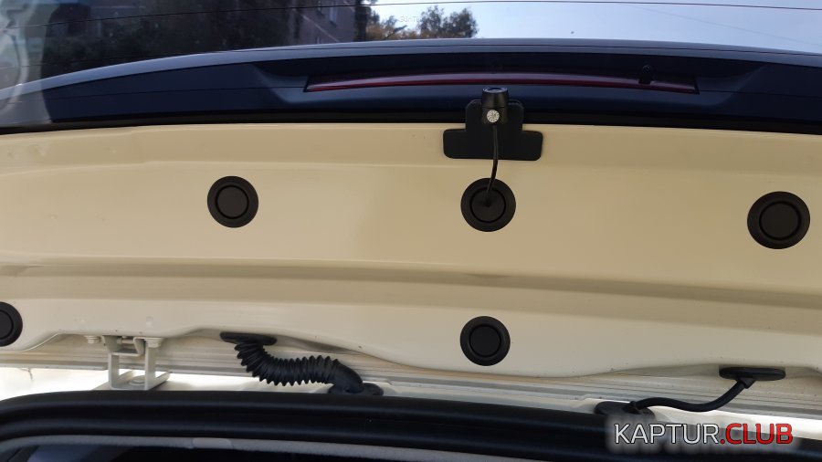

  3. PRo
    PRo Наш человек
    15 май 2017
    879
    1.264
    Рыбинск
    Я сделал так. Почему так. Попробовал протянуть через гофру проводки, но посмотрев в нее места там так мало что толстенный мини юсб с толстенным кабелем как то не очень хотел заходить, а сильно тянуть не хотел. Попробовал протянуть через щель между крышей и потолком, но уплотнитель из-за толстого кабеля не очень прилегает либо в нем делать дырку под кабель, ну как бы не. Решил через заглушку, снят обрезал уголок вытянул кабель, поставил заглушку. Кабель ходит свободно если рукой тянуть когда крышку открываешь закрываешь не ездит туда сюда, за 4 года ничего не перетерлось, если из салона смотреть его не видно, крышкой не придавливается IMG_20210822_191806.jpg | Рено Каптур Клуб Россия | Форум KAPTUR.SU

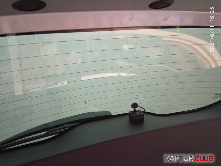

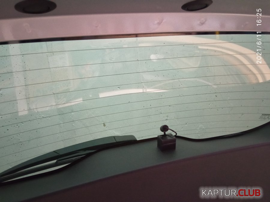

  9. pan
    31 окт 2017
    3.070
    3.657
    В зону дворника попадает?

  11. pan
    31 окт 2017
    3.070
    3.657
    Да, удобно, я уже с марта с таким катаюсь. Только камеру внизу закрепил - тоже в зоне дворника и между нитями обогрева.
    Задняя.jpg | Рено Каптур Клуб Россия | Форум KAPTUR.SU
