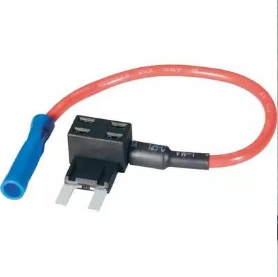

    Не получилось подключить регистратор к F44 или F45 - купил угловые разветвители, а они не помещаются в эти разъёмы, т.к. углы налево. Буду сюда искать прямой разветвитель, в F32 и угловой войдёт. Регистратор пока подключил через штатный блок в прикуриватель.

    proxy.php?image=https%3A%2F%2Fmedia.ffclub.ru%2Fup302573-kWzx4PWipPI.jpg&hash=3d9e44cb9d0eb52ac04e12964ec6624d | Рено Каптур клуб Россия | www.KAPTUR.club
    У меня такого типа, а слева там что-то большое-голубое. В 32 гнездо влезет, а в 45 и тем более 44 фиг вам. А вверх проводом повернуть нельзя, т.к. фаза в верхнем разъёме.

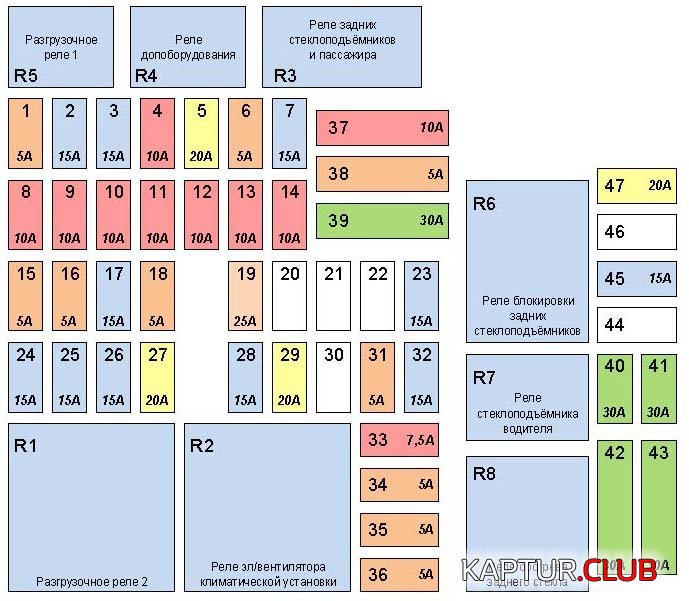

    Что то "большое-голубое" - это реле.
    Но мне кажется ты не те предохранители смотришь.
    Изначально этот разъём пустой , там нет предохранителя .
    Я про место установки и поэтому точно угловой разветвитель должен влезть.
    Но как и написал - завтра гляну ещё.

    Блок с реле.jpg | Рено Каптур Клуб Россия | Форум KAPTUR.SU

    И какая схема правильная? Я подключался в 44 по моей схеме(взята в теме про схему предохранителей на 1 стр) или в 40 по вашей схеме?

    Вам стрелочкой показали пару страниц назад где постоянное питание, 44., по цветной схеме.

    Я вот тут когда-то писал про правильность схемы из мануала, на которую Вы ссылаетесь(она-же и на 1 стр. темы "схема предохранителей...")
    https://kaptur.club/threads/sxema-p...ptur-i-ix-naznachenie.388/page-16#post-228520

    Ну значит точно я понял - не туда ты разветвитель пытался прифигачить.
    А так да , я же тебе фотку со стрелкой скидывал тут.

    Всем спасибо за разъяснения. Появится время полезу дальше разбираться. Главное, чтобы в 44 фаза была с нужной стороны.
