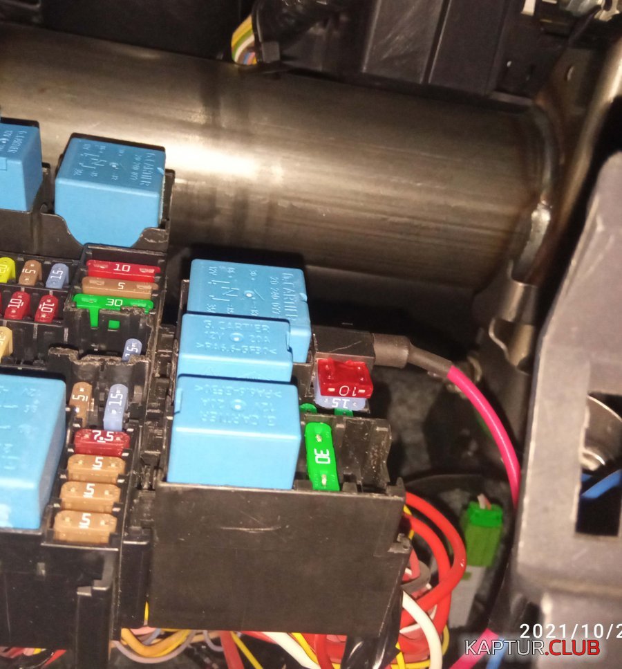

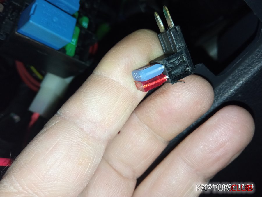

    Владимир, я выше писал, что подключился где Серёга стрелкой указал, а там стрелка как-то между 44 и 45 указывает. Короче, и я малость тупанул, уточняюсь: я подключен к 45(там не постоянный "+", а только при зажигании и работающем двигателе). Это для ясности, а то скажешь помощнички запутали совсем:sarcastic:.
    Адаптер у меня такой-же, как у тебя, вот пара фоток:

    Ещё такой вопрос: а где вы в районе блока предохранителей "массу" брали? А то я посмотрел и ничего такого "массового" не увидел.

    Всем спасибо за советы. Сегодня подключился(шнурок НК3 от Viofo). К 44 предохранителю(точнее разъёму, т.к. у меня он пустой) подключался с "доработкой напильником". В этом разъёме(как уже было написано ранее) "+" справа и разветвитель, при установке, упирается проводом в реле. Бегать и искать переходники не было желания. Поэтому я на корпусе разветвителя срезал пластиковый патрубок ограничителя провода и загнул провод в сторону. Правда пришлось ещё снять старую термоусадку(т.к. она в месте контакта с корпусом разветвителя получается слишком широкой и не закрывала оголившийся контакт), отсоединить провод(разжав обжимы), одеть новую термоусадку(сперва её немного "усел" в входа в разветвитель, чтобы завести внутрь), оставшуюся дырку в корпусе залил каплей термоклея. Разветвитель встал на место замечательно(для удобства снимал мешавшее реле). Остальные провода подсоединил без проблем. Проверил работает. Парковочный режим ещё не проверил(с настройками надо разобраться), а штатное включение работает.
