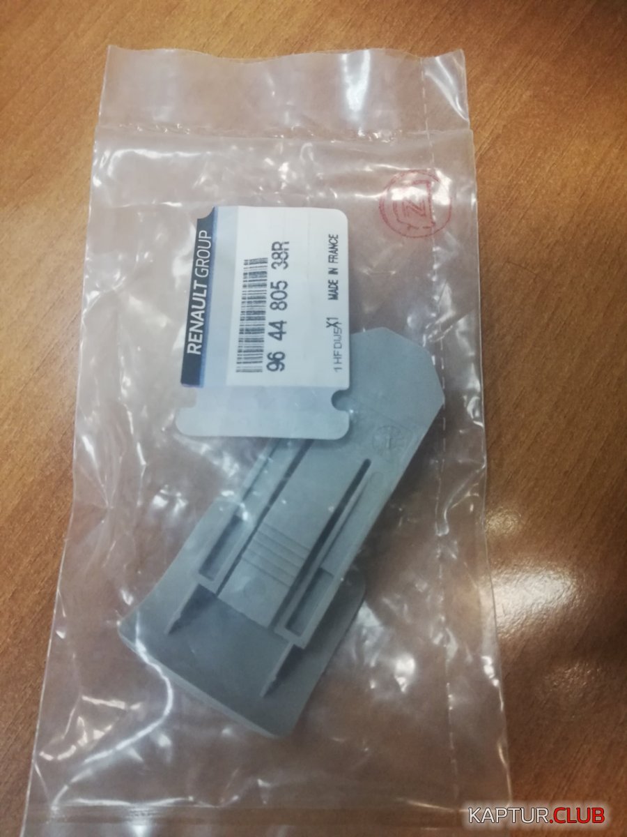

    Если хочешь протащить , протащишь.
    Только не одну резинку освободить нужно , а ещё и обе клипсы что крепят потолок сзади.
    Что бы снять клипсы нужна длинная отвёртка , ею отгибаешь язычок (у клипсы и клипса вынимается).
    К 19 нравится это.
    83.839
    207.956
    Вот нашёл в инете фото этой клипсы (ну что бы тебе было понятно , куда вставлять отвёртку и куда нажимать)
    SQAAAgLfl-A-960.jpg | Рено Каптур Клуб Россия | Форум KAPTUR.SU
    DenSosed и К 19 нравится это.
