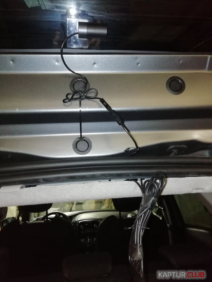

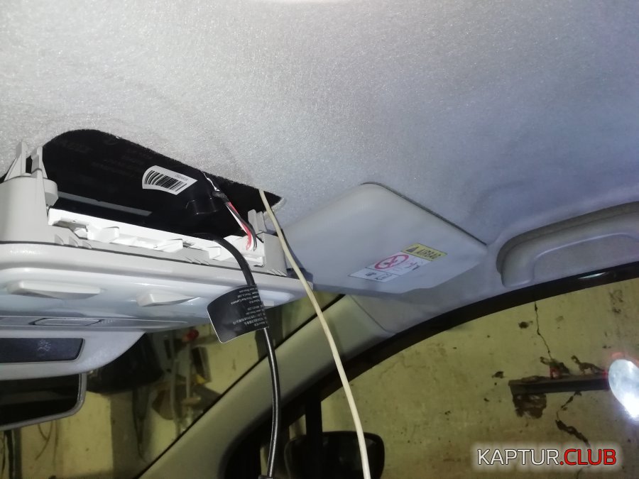

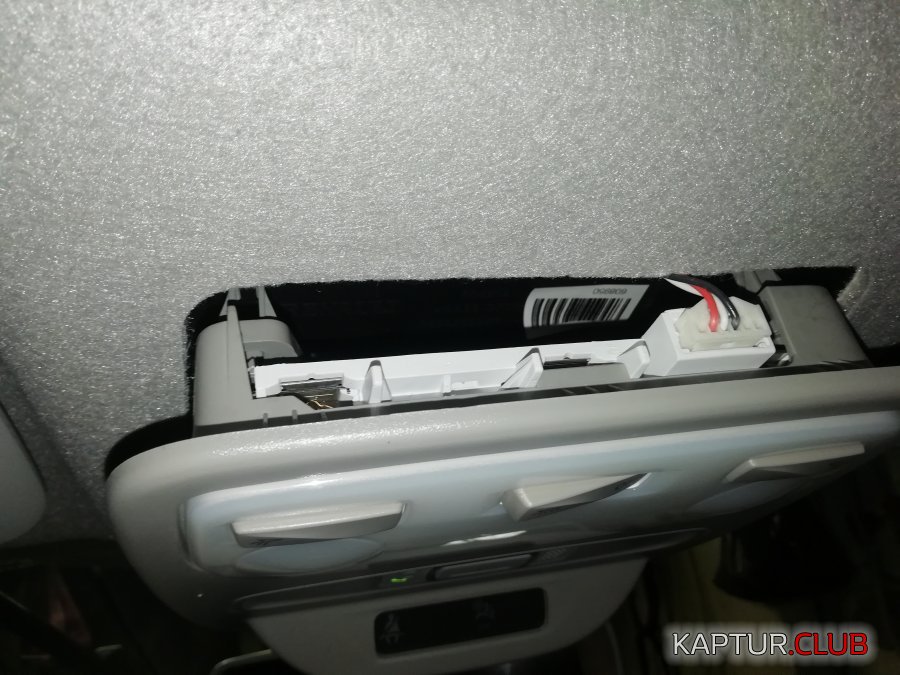

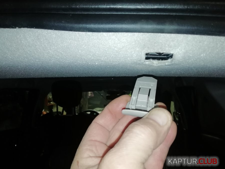

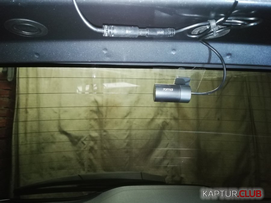

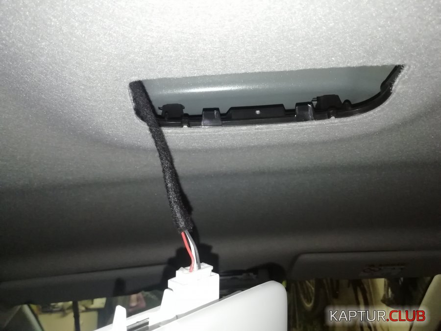

    Сегодня «дошли руки» протянуть провод для задней камеры регистратора под потолком :
    1. Снял 2 клипсы крепящие потолок, а также плафоны освещения салона и над салонным зеркалом заднего вида.

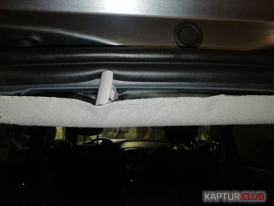

    2. При помощи медного в изоляции провода протащил шнур питания от регистратора в передний плафон, затем в плафон салона, а далее самое сложное - до крышки багажника, но упорство победило :smile:.
    3. Проделал ножом отверстие в уплотнительной резинке и протащил через неё штекер с проводом, лишние пару метров смотал, скрепил изолентой и засунул под потолок, клипсы потолка на место и ВСЁ готово.
    По времени около полутора часов потратил :smile:.
    Всем спасибо за подсказки!
