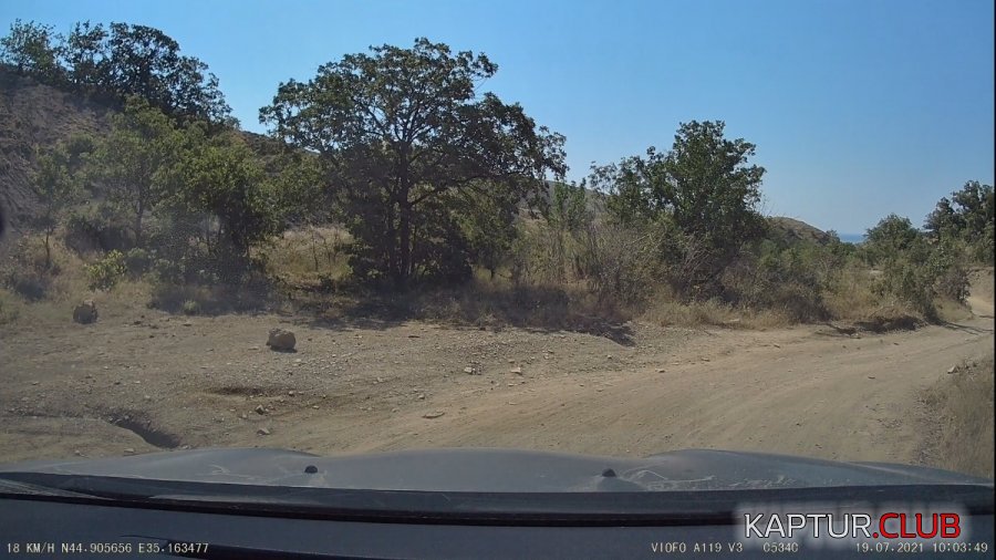

    Если правильно расположить, "клюв" в кадр не попадает :smile:

    "Клюв" не попадает, но и часть кадра с нужной информацией тоже пропадает(когда приходится двигать регистратор вправо-лево от "клюва").

    Двигать нужно не много вниз, получается что объектив почти вровень с нижним срезом "клюва", тогда всё нормально.
    UPD: вру, объектив конечно не вровень с краем, а выше, но поскольку угол обзора не 180 градусов, ничего лишнего в кадр не попадает.
    Screenshot_20231127_140327_MX Player~01~01.jpg | Рено Каптур Клуб Россия | Форум KAPTUR.SU
