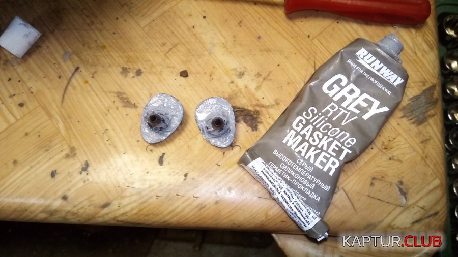

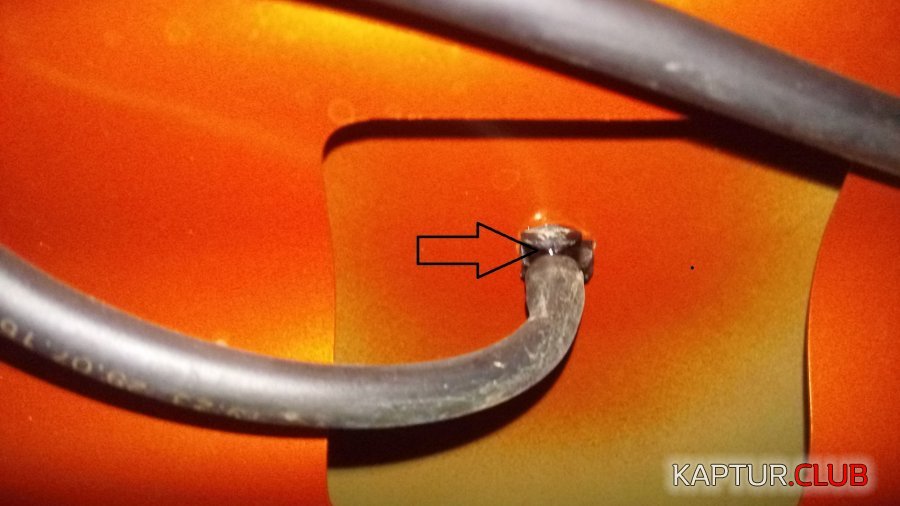

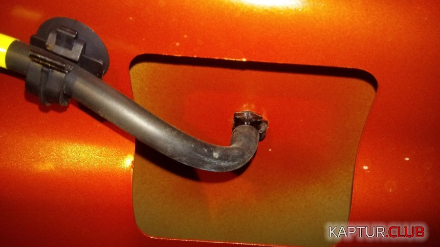

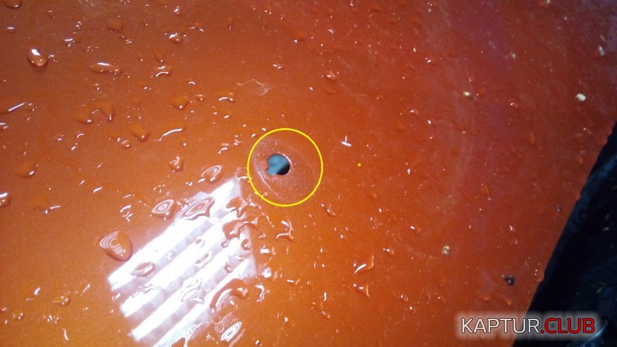

    Случилась на днях вот такая не приятность вечером приехали все ок,с утра завожу подтраивает еду весь трясется чих пых))) записался на приём диагностика показала 3цилиндр, осмотр катушки все ок, достаём СВЕЧУ а она ЗАРЖАВЕЛА! С наружи похоже как то попадает вода заменили свечку по гарантии. Но причину попадания туда воды даже не стали искать.

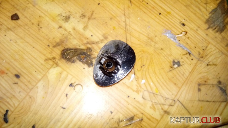

    Это проблема не нова , вода попадала через форсунки на капоте , они неплотно сидят на металле , надо герметиком промазать.

    Ну теперь тебе подсказали - можешь устранить (загерметизировать).
    Это не сложно .

    У меня такое на Сандеро было, когда форсунки сам поменял, катушку залило вмиг. Промазывал герметиком.
