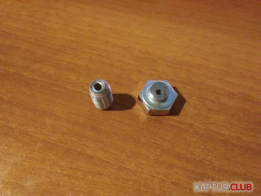

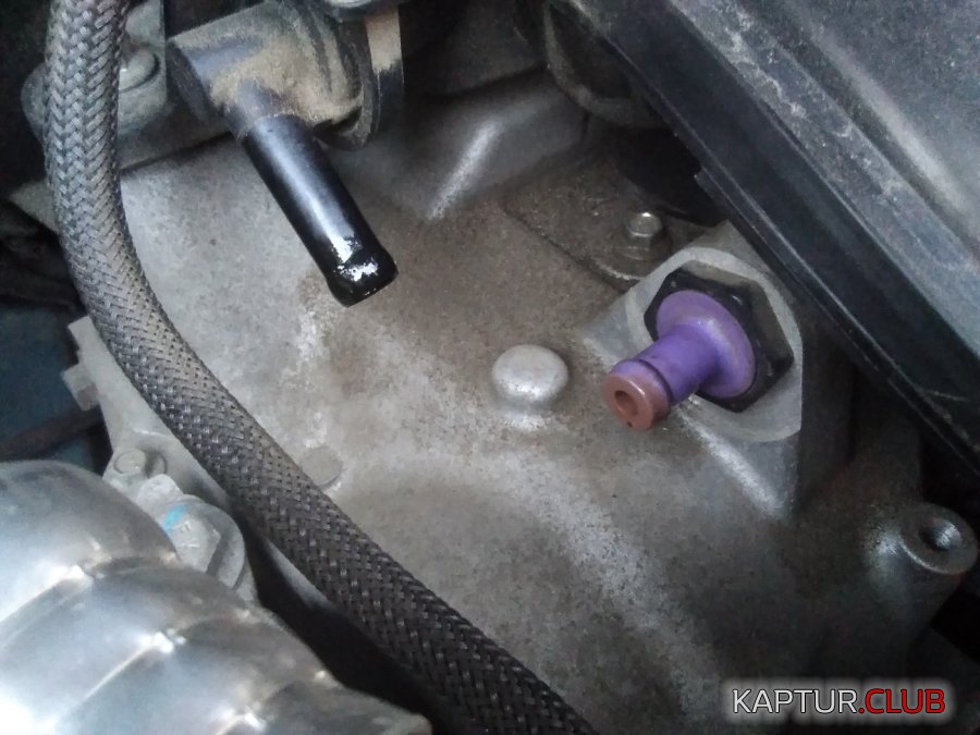

    Проехали 2200 с прошлой замены масла. Правда, последнюю неделю жена ездила с кондеем. Сегодня глянул, масло выше нижней метки на 5мм. Расход получился примерно 400гр\1К. Снял шланг малого круга, там, ессесно, масло (см. ниже).
    Вставил шпильку болта с отверстием 3мм в родной шланг без хомута,
    т.к. шланг между штуцерами слегка задеревенел и плотно держит шпильку.
    Кстати, на штуцере клапана PCV отверстие диаметром 5мм, т.е. мои 3мм не сильно понизят расход.
    Буду вочить, а затем вставлю шпильку на 2мм и 1мм.

    А скажи пожалуйста,масло после глушения малого круга нигде не давит?Прокладки сухие?Сальники не потекут?В большом круге и в дросселе нет масла?Если так посудить давление картерных газов должно куда то сбрасыватся.А ему прямая дорога в большой круг только.

    Пока все сухо. Проверяю постоянно.

    Я снимаю резонатор перед большим кругом. И пальцем трогаю трубки.
    В прошлый раз обнаружил там масло. Сейчас все сухо.
