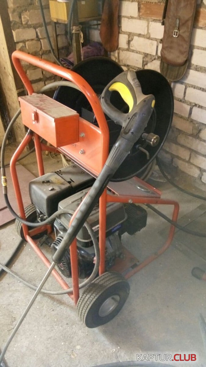

    Итак, "продолжая продолжать злые песни сочинять")) :

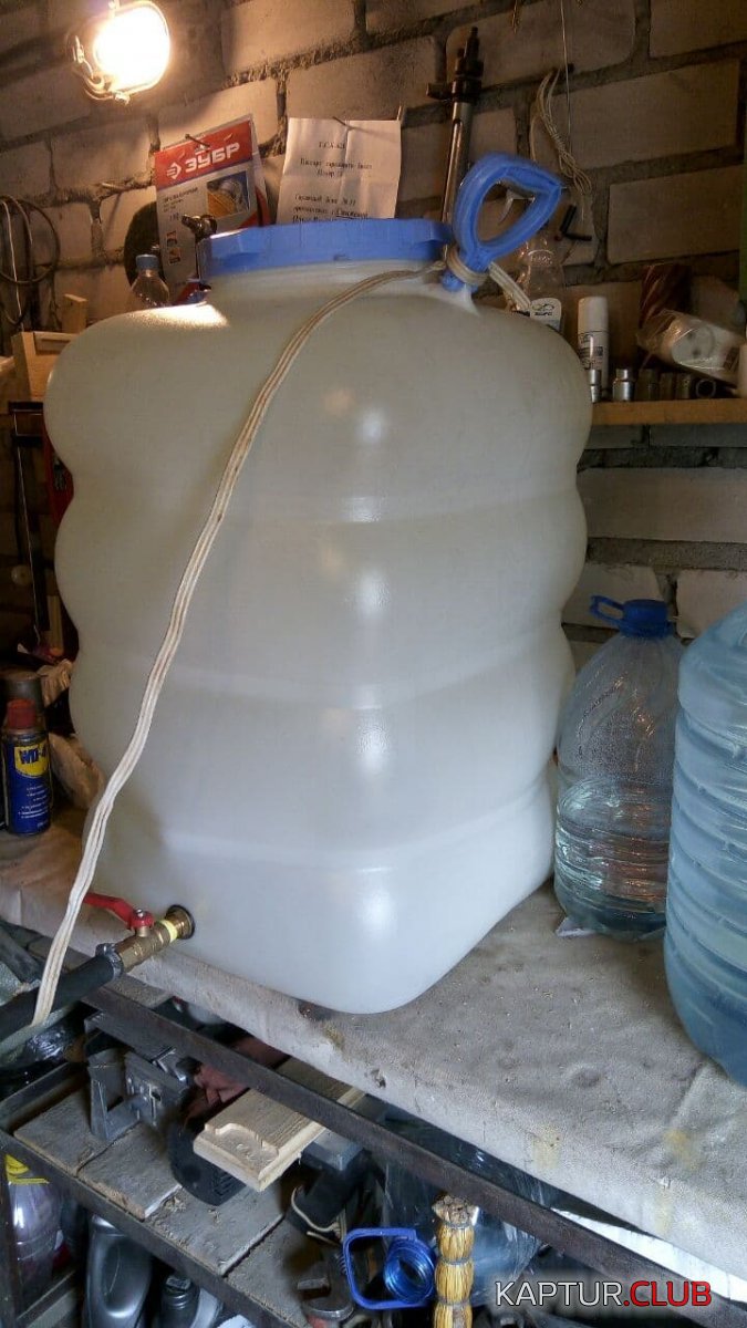

    со старой работы осталась в гараже пылиться установка высокого давления (max - 200 атм), аж с 2015 года. Я подумал, а почему бы не приспособить в качестве мойки (типа кёрхер)? Купил бак на 100 литров, врезал штуцер с краном, подсоединил шланг от бака к установке, присоединил на выходном шланге кёрхеровский пистолет и вот что получилось (на фото).
    Думал проблемно будет запускать после 6-ти лет простоя, но хондовский движок - это вещь! С одного рывка завелась:clapping:! Получилась автомойка:dirol:, только знай воду подвози:wink3:

    "Пекаль" Кёрхеровский. У нас такой же.

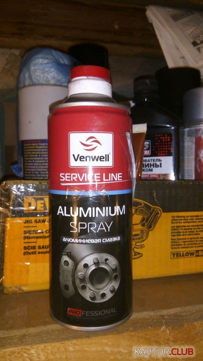

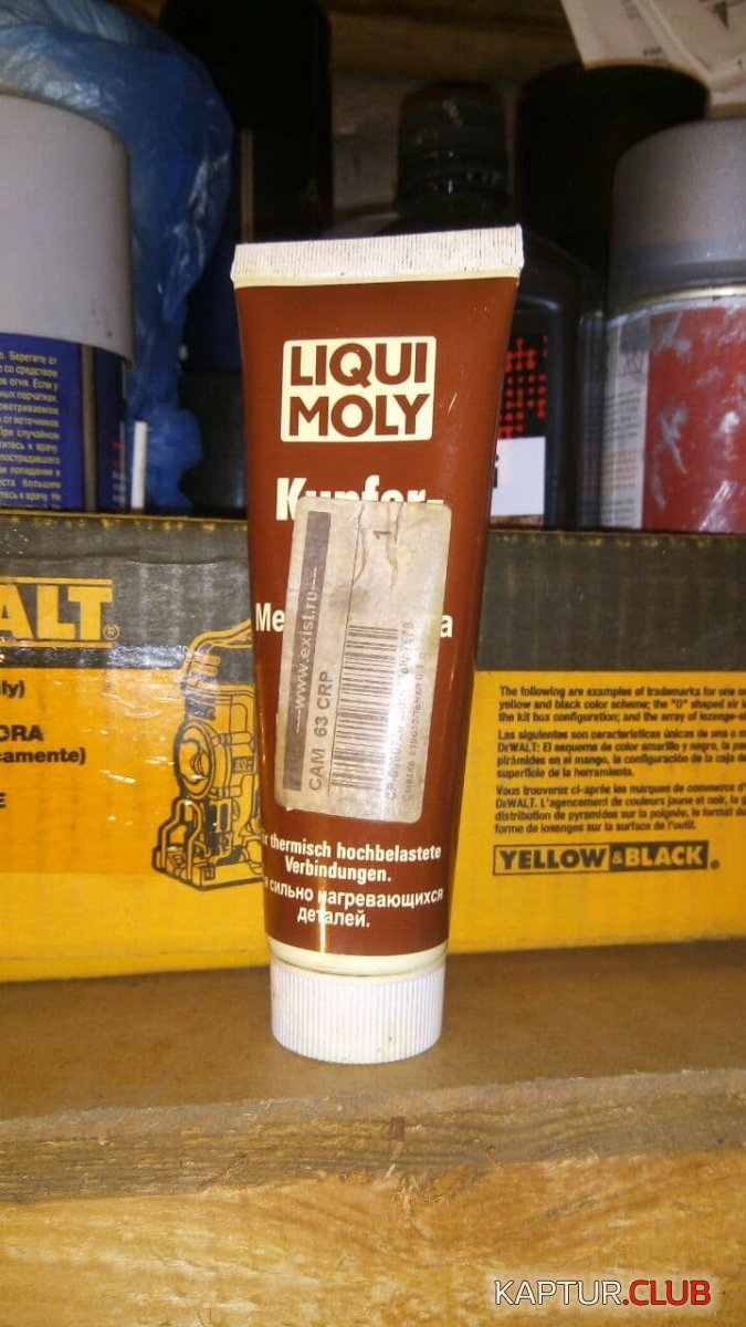

    Раньше всегда смазывал места посадки дисков медной смазкой (на первом фото), диски были штамповка. А тут литьё... Алюминий с медью не дружат же нифига, пришлось поискать алюминиевую смазку. Выбрал такую (второе фото). Аэрозольная, консистенция хорошая, распыляется хорошо, кому требуется алюминиевая - хороший вариант.
