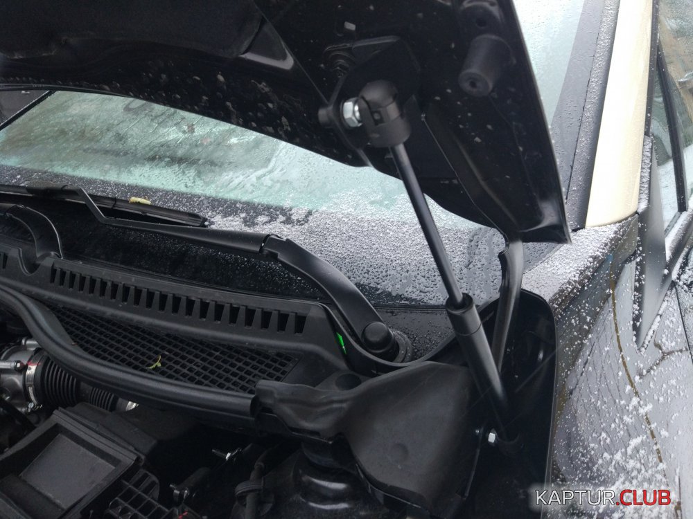

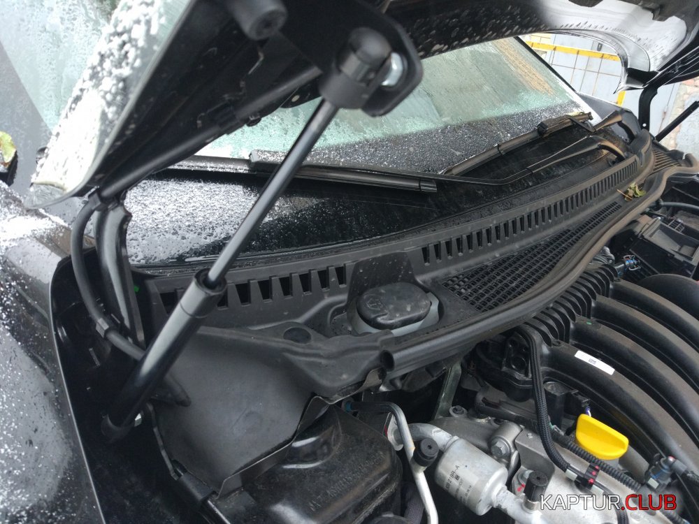

    Для полного счастья теперь дошел и до пневмоупоры капота (газовые упоры) от патриота... Отличная вещь, очень удобно :wink3:
    IMG_20161106_155036.jpg | Рено Каптур Клуб Россия | Форум KAPTUR.SU IMG_20161106_155043.jpg | Рено Каптур Клуб Россия | Форум KAPTUR.SU

    Вопрос к Патриоту: В вашей инструкции к пневмоупорам написано, что их необходимо устанавливать штоком вниз (если я всё правильно помню). На видеоинструкции и на фото в бумажной инструкции они установлены именно так (штоком вниз).
    На фото Jon, упоры установлены правильно? Почему вы акцентируете внимание на установке штоком вниз, как их положение сказывается на работоспособности, учитывая что большую часть времени они находятся в горизонтальном положении?

    Вы некорректно установили газовые цилиндры. Ориентировать их необходимо штоком вниз.
    Дело в том, что располагая газовые упоры цилиндром вверх, обеспечивается более плавное срабатывание при открывании. Без рывков.

    IMG_20161107_180128.jpg | Рено Каптур Клуб Россия | Форум KAPTUR.SU
    Поменял:wink3: Особо не успел ощутить разницу :smile: мне кажется открывается также без изменений.
