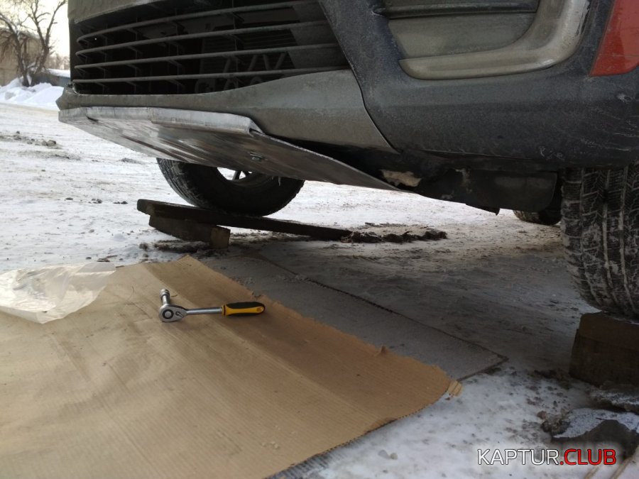

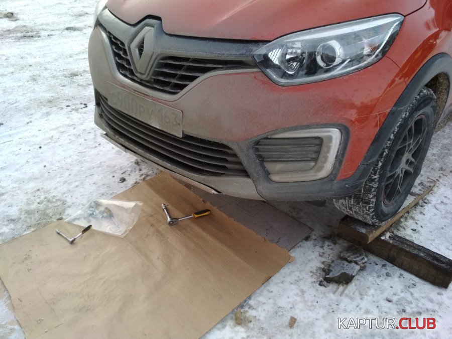

    Вы там ещё подумайте на счет верхней точки опоры,а то ваше продолжение защиты,которое закрывает губу тупо на первом же ударе пойдет вверх на губу и поломает ее к такой то бабушке.Тут или сталь делать,как у броневика или точку опоры искать,а эта фольга,что я тут видел на красном Каптюре полная чепуха.

    Выступающие болты срезаются только так

    Они еще и ржавеют здорово,а потом фиг открутишь...Продукт должен быть продуман во всех смыслах.

    Перед установкой неплохо промазать болты Мовилем или другой смазкой,как и любой болт

    Всё верно , нанёс графитку , ну а потом и мовилем сбрызнул .
    Через год откручивал - нет проблем (от слова , вообще)
