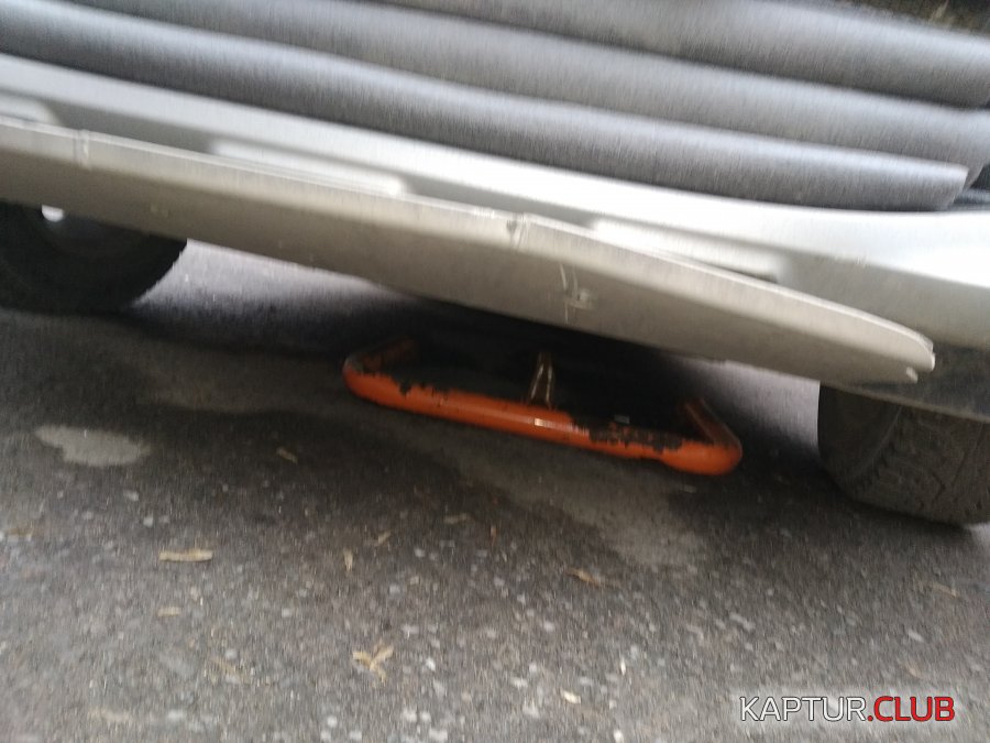

    Нет, бампер не делал так как был поврежден не в видном месте. Если бы не было защиты- снес бы пол морды. Защиты сыграла роль лыжи вы кинув машину вверх. Не жалею потраченных денег...
    Sharikov нравится это.

    Здесь наглядно видно, что защита спасла бампер от серьезного повреждения
    Apkaguu, Provo, Sharikov и ещё 1-му нравится это.

    У меня псина еще и номер помяла и решетку пластиковую нижнюю поломала. Так что не ото всего защита такая.
