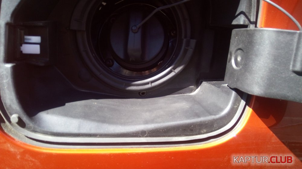

    А дырку-то расширять надо или нет?
  3. Старший научный сотрудник
    1 окт 2016
    4.440
    11.053
    Вот куда он работает не смотрел. Но лишняя жидкость уходила в штатную дырдочку))) которая по призванию герметичной быть не должна)))

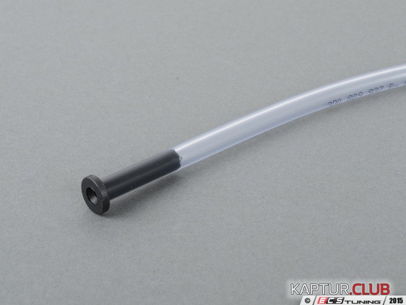

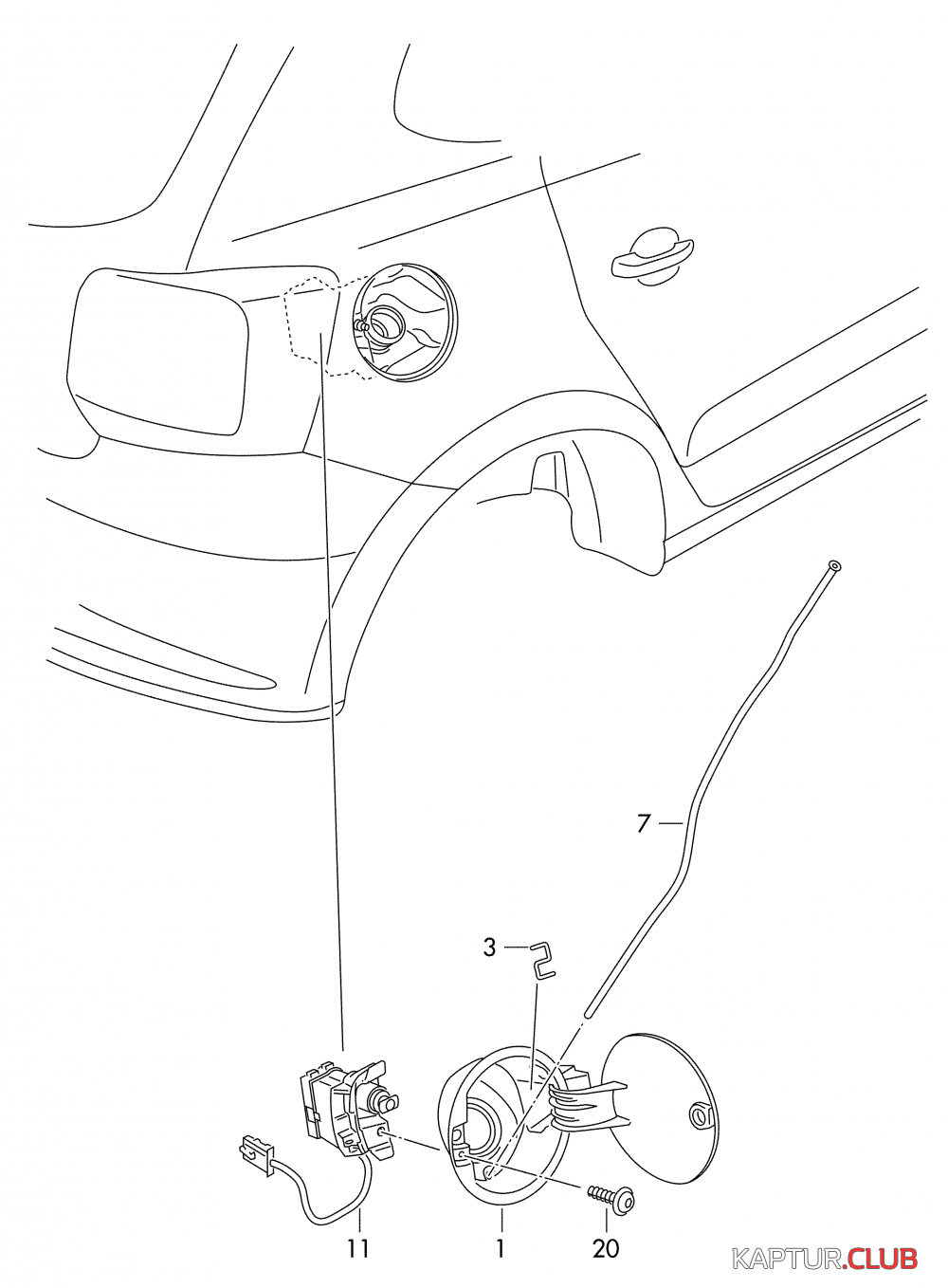

    В поло седан под крышкой бензобака был слив с воронкой. Нашёл в каталоге номерок трубки с воронкой 3D0809937B. Стоит недорого. Подобное здесь уже делали, только из подручных вещей.

    О, дык, этот шланг можно и как слив из жабО заколхозить. Внешний-внутренний диаметр какой?

    А у меня ничего никуда не уходит, отверстие есть, но оно, скорее всего, глухое, даже небольшую трубочку от ВДшки пропихнуть в него не смог.

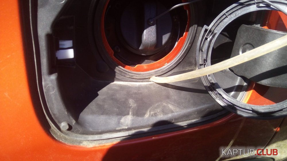

    Дырочка там есть с завода но она маханькая и у меня было смещение плотно перекрыто , пришлось надфилем увеличить и вставить шланг.

    Ну да там просто это отверстие (и кстати резиновое) просто примыкает к корпусу .
    У кого плотнее , а у кого нет (((
    Но при лёгких заморозках прилипнет и будешь возить маленький замёрзший "пруд" )))
