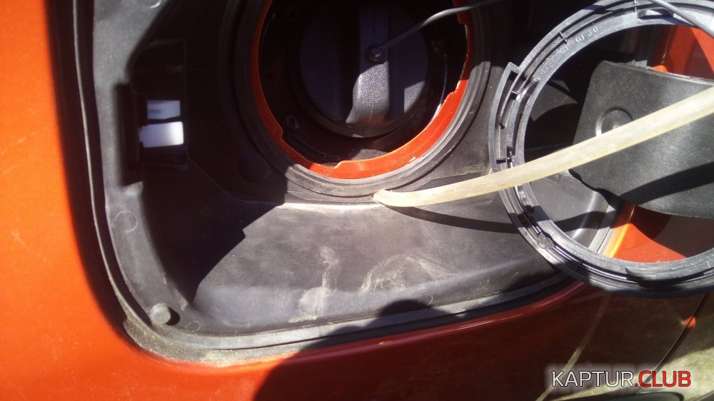

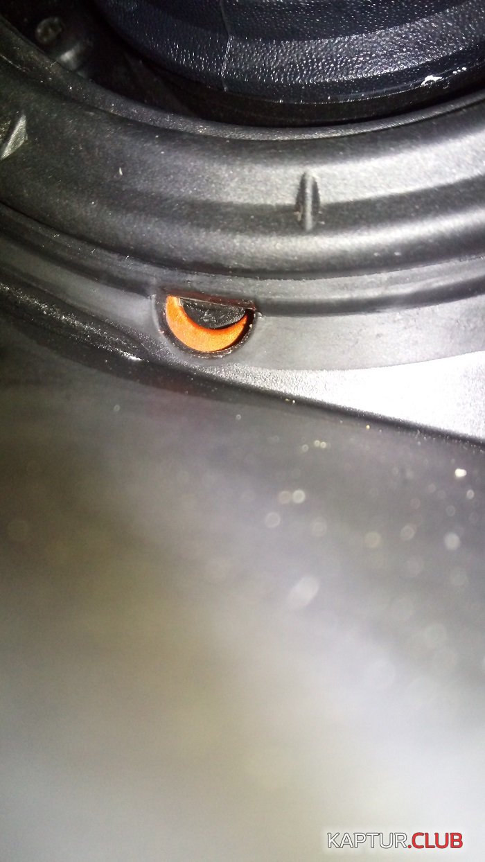

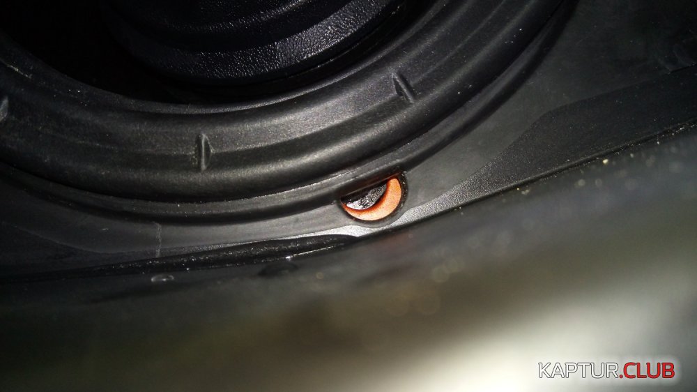

    Вот этот отверстие должно быть свободным , не важно какими путями его прочищать , главное вода должна свободно уходить туда . С завода там все зажато "бутерброд " какой то.

    И как его прочищать-то? Только просверлить если?
  4. гарди
    Улитку открутить и она сама скажет по месту что делать , если сильное смещение можно просверлить (шуруповертом на малых оборотах) , а если нет то и надфилем пройтись .

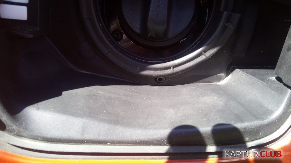

    У меня там вообще непроходимо, зубочистка не лезет.

    Не знаю, но у меня большой воды там ни когда не было, значит всё таки она уходит через дренаж и она не перекрыта. И после каждой мойки вытираю насухо.

    Ну значит Вам повезло, при сборке совпало отверстие властике, у меня там либо либо лед зимой(((
