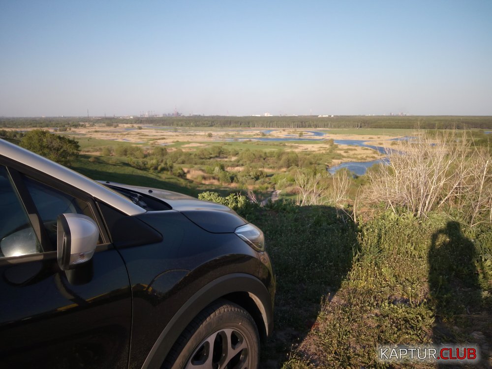

    хотя одну горку я все же нашел, но не стал пытаться съехать на ней вниз и обратно наверх, потому что были пассажиры, и если бы все же не смог взобраться, было бы неприятно. но это не дорога общего пользования, это спуск к речке в поселке, примыкающему к городу. в самом начале там очень круто и залит бетон, на нем видно как люди на шипах там пытались забраться. вид сверху у этой дороги:
    2017-05-06 18-08-28.JPG | Рено Каптур Клуб Россия | Форум KAPTUR.SU
    планирую как-нибудь туда вернуться, чтобы все же проверить возможности.
    еще есть тема с обсуждением того самого видео авторевью с 40% уклоном, там я выкладывал ссылки на панорамы крутых уклонов в нашем городе - можете попробовать сравнить со своим.
