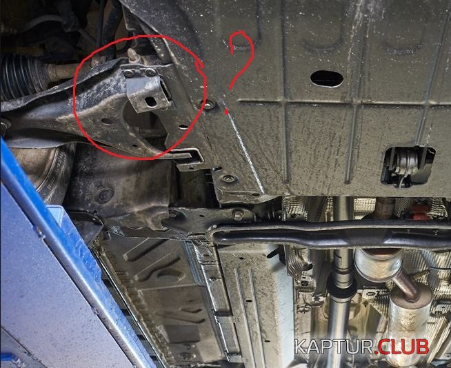

    Kaptur, Style, 2,0, АКПП, 4х4. Рыжик под черной "крышей.
    Народ, после парковки с заползанием на бордюр раздался неприятный звук и на асфальте осталась лежать смятая и одинокая скоба. Больше ничего не пострадало, водитель отделась внушением. Скоба была идентифицирована по фото. Это защита какая то, которую мне можно поставить при следующем ТО или мне нужно подать в обморок и вызывать эвакуатор?
    Подольск likes this.

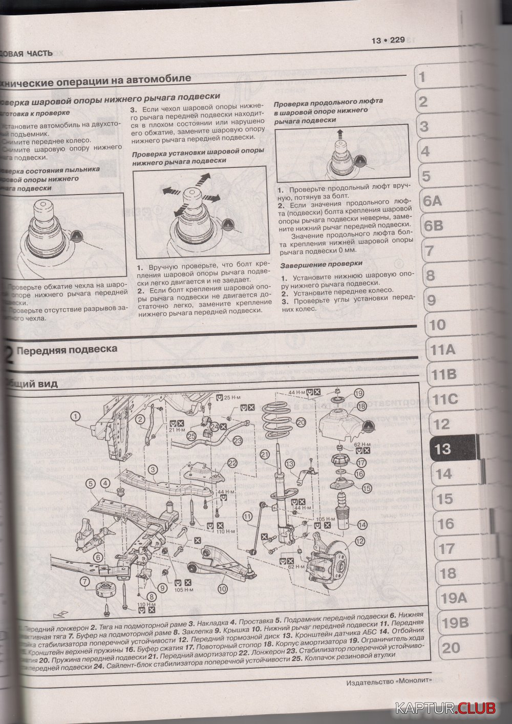

    согласно книге это просто защитная крышка на заклепках под номером 9 смотри
  10. Basiliy
    Basiliy Наш человек
    Dec 4, 2016
    3,878
    2,402
    Южный Урал
    Василий
    Ничего страшного. С ней меньше грязи попадает при езде в грязевой жиже на сайлент блок рычага.

  11. Влад Владыч
    Apr 2, 2017
    1,039
    1,609
    Влад
    Едрены пассатижи! А что за книга такая интересная???
