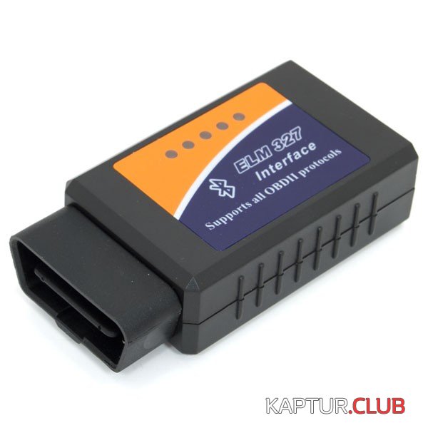

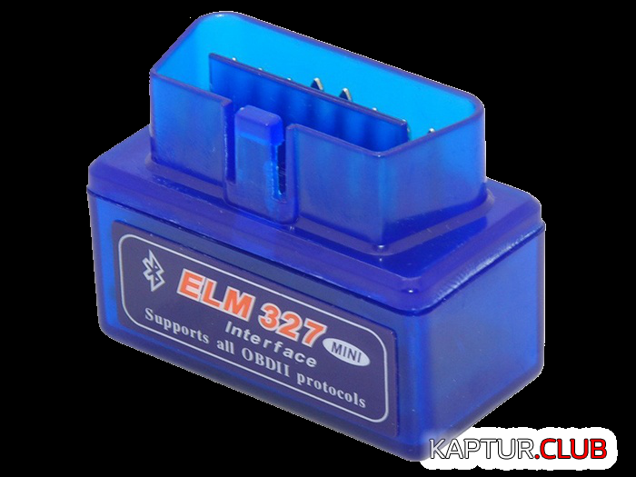

    Возник вопрос.... Хочу купить ELM, но какой? Знаю, многие пользуются.... Два варианта есть.

    Тут важно не как выглядит !
    А что бы версия была 1.5 !!
    Никак не 2.1 !!

    Ага, понял, спасибо!

    Этого не достаточно. Ещё надо чтобы на чипе PIC18F25K80. Мне один раз прислали на чипе 25K80 (это другой чип), с ним не работает. Сейчас жду другой.
