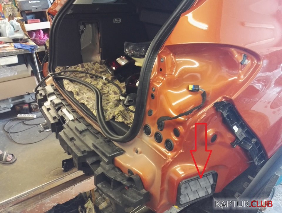

    А они полностью были приклеены или только с одной стороны? Вполне возможно, что это обратные клапана такие. У меня на пассате в вентиляционных отверстиях резинки висели. Когда ставил усилок с сабом мастер сказал, что для лучшего звука их снимают, а то от звуковой волны свистеть могут )

    У меня не горят габариты ( Лампочки есть, а не горят. Ещё не работает экономайзер, полоска зелёная снизу панельки. Должно это всё работать или так же как с пищалками, которых нет?
  4. гарди

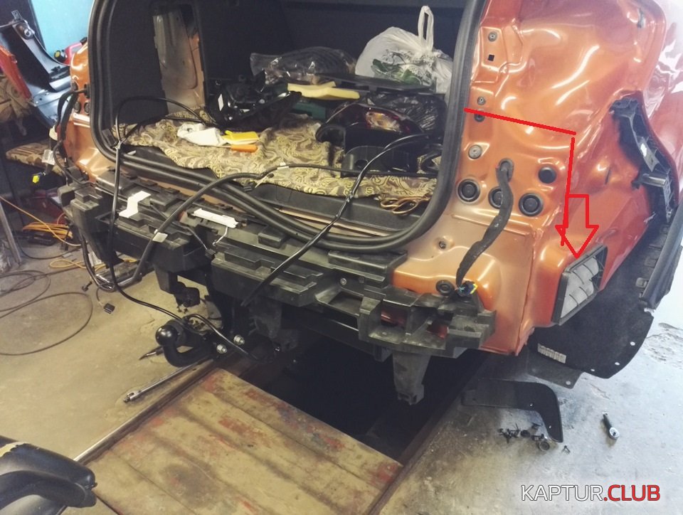

    Так вот именно они и закрывали клапана , которые отвечают за вентиляцию в салоне , иначе без них можно задохнутся в салоне , так они еще и заклеены были. Они стоят под бампером с двух сторон .

    Ещё интереснее ) Это что же, надо бампер с фарами снять, чтобы до них добраться?
  6. гарди
    Все это решаемо , для этого и форум есть , ищите на форуме в соответствующих темах , все можно подключить при желании.

    Нет конечно , снять можно через багажник через окна по бокам где домкрат , неудобно надо руку как у пианиста , но возможно , я отвертками и крючком подцепил и тихонько тянул.
    83.858
    208.006
    Ни у кого не горят , да и полоска работает только у новых авто .
    Но как тебе ответили - всё решаемо .

    Я просто хотел убедиться, что это с завода такие идут, а не косяк ОД )

    Неее , не косяк .
    Лампочки "зажечь" легко !!
    Да и не дорого . Нужны две клеммы , вот номерочек - 7703497341
    Ну и метра три провода !!
