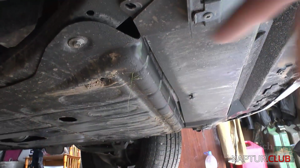

    Защиту не снимешь пока бампер снизу не открутишь я так понимаю?
    83,846
    207,963
    Эту накладку отгибают и там ещё два болта (слева и справа ) .
    Сам видел как это ОД делал !!!

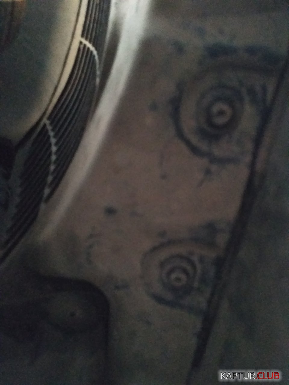

    Кончилось тем как тут
    https://www.drive2.ru/l/477187222894805722/
    В конце читать, тоже у товарища туда упало.
    Открутил 2 винта под жабрами, отогнул подкрылок и вот он, мой квадрат.
