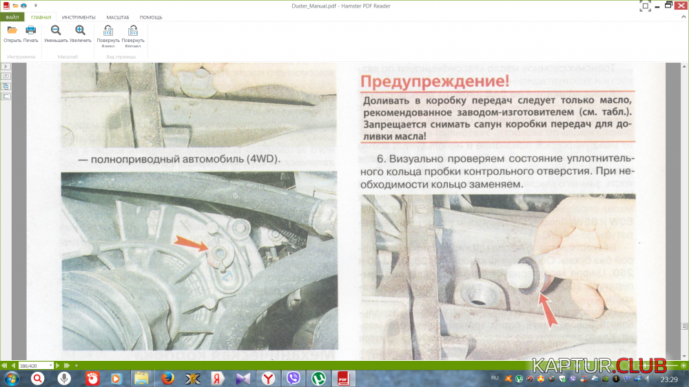

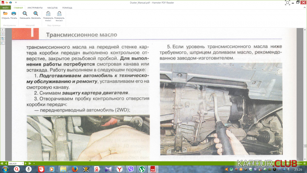

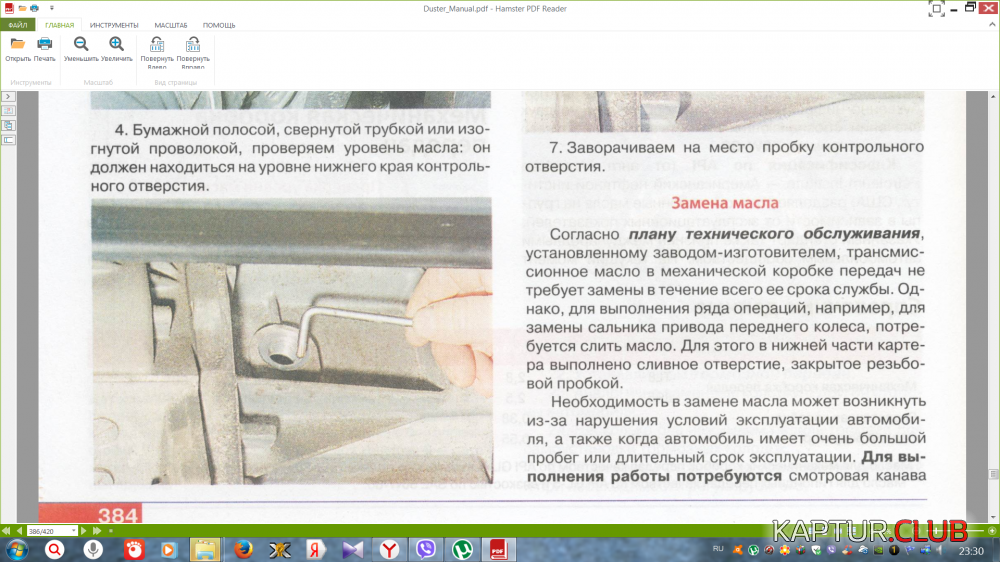

    Колесо выкрутить и увидите . а лучше снять и видно будет пробку пластиковую . Откручивать лучше трубкой с прорезью , там поймете по месту , все делается как на Дестере на ровной поверхности . Заливать неудобно , но можно шлаг удлинить и через воронку лить , это если менять будите , а долить можно и шприцом большим. Лучше скачать книгу по ремонту Рено Дастер там много чего интересного есть .
  9. Ky6uk
    29 окт 2016
    3.423
    10.115
    GAC GS8 2.0t 4х4
    Можно не скачивать. Можно просто ссылку сохранить в закладках
    http://www.renault-duster.dv13.ru/texnicheskoe-obsluzhivanie/
    IchibanZ, Ramcha-174, Vandiesel и 6 другим нравится это.

    На МКПП5 эта пробка находится спереди коробки,а не сбоку как на МКПП6.Эту пробку найти легко,смотри на коробку из-под капота и при желании до неё можно дотянуться рукой.
    vladislav и Александр Сургут нравится это.
