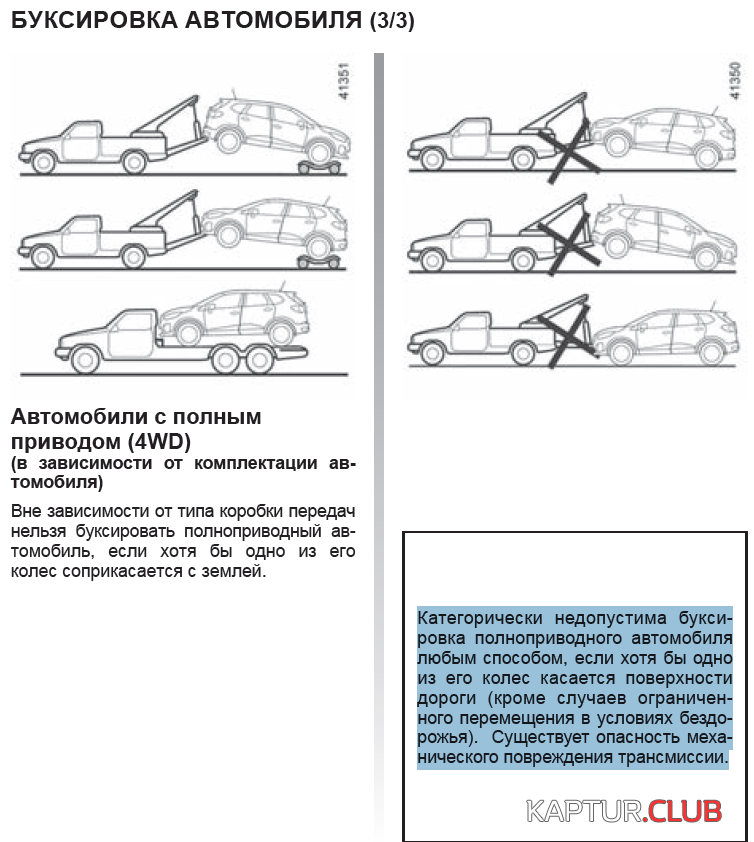

    Кто-то может пояснить "категорическое" предупреждение из мануала?
    4wd.png | Рено Каптур Клуб Россия | Форум KAPTUR.SU
    Что конкретно может "заломаться" в случая МКП?
    Вроде хорошо себе представляю конструктив и не вижу очевидных проблем. Муфта разомкнута по умолчанию, все должно крутиться-вертеться свободно, блокировок никаких нет, дифференциалы есть на обоих осях.
    На СГВ главное раздатку в нейтраль загнать и "в путь", даже на автомате... Тут какие-то неожиданные запреты...

    Муфта ни когда полностью не размыкается , такие нюансы нашего полного привода ( Если встал то только эвакуатор ((

    Да ладно... Откуда информация? Где написано?
    Каким образом фрикционная муфта с электромагнитным замыканием остается включенной при обесточивании?
    Как тогда реализуется режим чистого 2WD?
    ОК допустим, пусть муфта частично замкнута, что и где сдохнет при буксировке: муфта, или тот кусок коробки, который передает вращение(момент) на кардан заднего дифференциала (и воет-скулит как собака одновременно)?

    Неправда. Можно обойтись буксировкой. :smile: Правда только для МКП.

    Кто сказал что он чистый ))
    Прочитайте 3/3 стр. 5.29 мануала . Категорически запрещена буксировка 4на4 .

    Это перестраховка.

    Ваше право , можете делать со своим авто все что угодно )) Только не надо вводить людей в заблуждение . Есть правила , они описаны в мануале , а все остальное домыслы .
