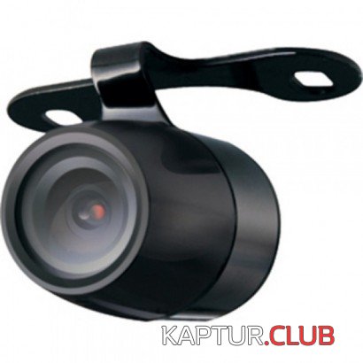

    Фонарь заднего хода в бампере стоит,не хочется провода через через дверь тащить.штатной камеры у меня увы нет!

    Такой же вопрос - почему именно в бампер? Такое устройство камеры или просто так хочется? Сам устанавливал на предыдущей машине в саблю(накладку над номером) сверлил в ней одно отверстие и тянул провод к правому заднему фонарю, там искал провод на задний ход и там же бросал второй провод на массу. Ну а дальше под обшивку потолка снимая уплотнители дверей и к зеркалу. Как то так.

    Думаю не будет в ней смысла, в бампере она сразу будет грязью закидываться.
    Хозяин барин конечно.

    Добавлю если камера фронтальная и позволяет такую установку( полоски изображение читабельное) то можно и в бампер. Только там усилитель стоять под бампером должен, возможно придется бампер скидывать. В любом случае сначала лучше времянку сделать, хоть на скотч или пластилин камеру прилепить и посмотреть изображение.

    Вполне возможно провод в пятой двери уже есть и место есть под камеру , для авто запущенного в серию не будут делать разные детали .

    Ну парктроники тоже в бампер врезаны и тоже грязь не очень любят, а камеру можно протереть , за комфортное вождение можно и поухаживать.))) вон в Ауди передняя камера стоит и ничего, даже доп. Омывателя нет.

    Для датчиков грязь не страшна, у меня обычно на них полусантимитровая грязь, их работе это не мешает.

    Просто не хочется всё это дело через пятую дверь тащить.через салон тоже не придётся тянуть камера с радиопередатчиком в бампере хотел всё спрятать без вскрытия всех обшивок чтобы попроще!

    У Вас штатный парктроник, у меня как доп оборудование шел, как с ним будет пока не знаю, но на прошлой машине если был лед то визжал как будто столб уже в бампере)))

    Как вы поймаете угол обзора ? И задний фонарь будет засвечивать или наоборот хрен чего увидите (в темное время суток ) , опять же если сзади фонари какие или машины светят , тоже хрен чего увидите . Штатная стоит под определенным углом и спрятана за накладку . Да и высота тоже имеет значение .
