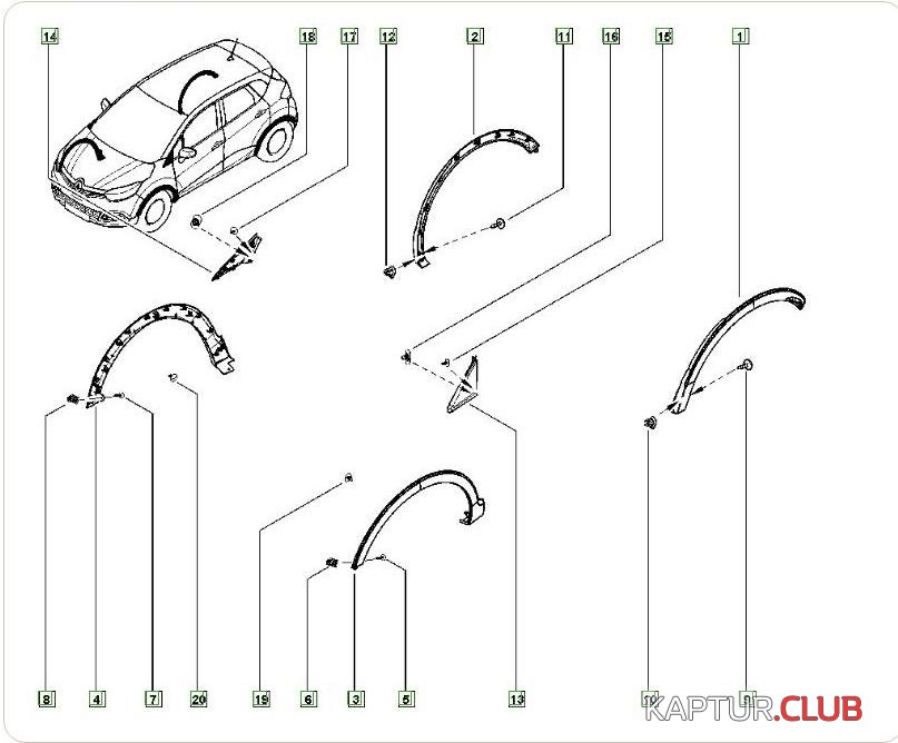

    На картинке есть они?
    SAVE_20171220_093804.jpeg | Рено Каптур Клуб Россия | Форум KAPTUR.SU
