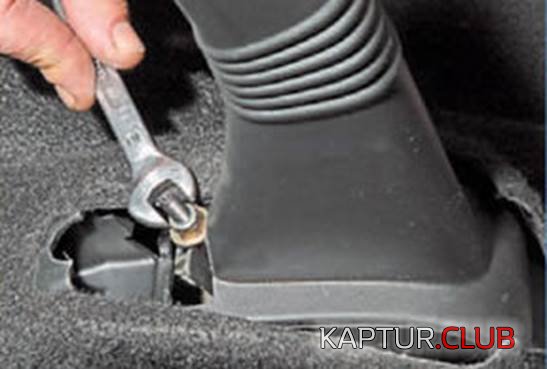

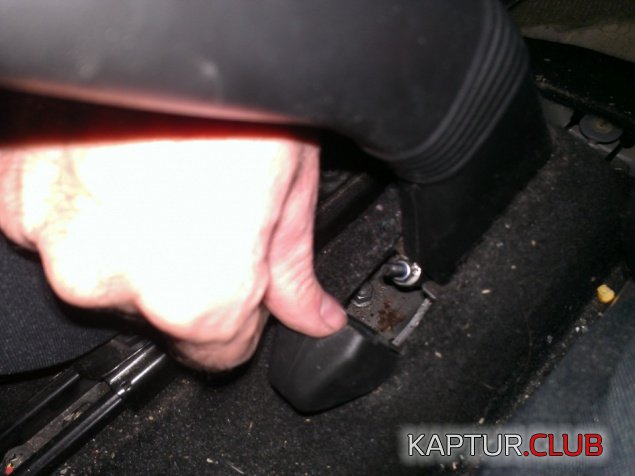

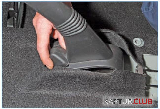

    Добрый вечер гуру,как подтянуть ручник,в поиск забиваю-тишина
  5. гарди
    Нажали на тормоз и держать не отпускать , и ручником с зажатой кнопкой опустить и поднять раз 7-10 . Если тросик растянулся то можно снять накладку на консоли , отодвинуть резиновую заглушку и головкой на 10 крутануть по часовой стрелке 1-1.5 оборота.
