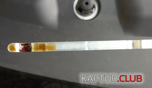

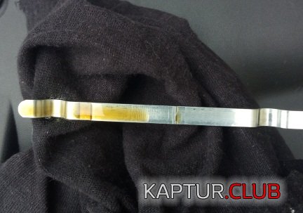

    несколько вопросов появилось.
    машина пробежала 2 с лишним тысячи, масло подъедает.
    две фотки, первая на пробеге около 1000 км, вторая сегодняшняя 2400
    хочу поменять масло, тк уезжаю на ЮГа.
    1)сколько масла вмещает наш движок, сколько покупать и какое лить?
    2)в последнее время менял масло не сам, а на сервисе, они там откачивали его с помощью щупа, наверняка на дне при этом остаётся старое. Это не слишком вредно, на старую машину было пофиг, а тут вот задумался.
      26,7 КБ
      610
      17,8 КБ
      672

    Любое синтетическое масло с допуском RN0700. Хоть Лукойл Люкс. Тут мне кажется больше проблема не в том, какое, а как не попасть на фальсификат. По вязкости я бы не кривлялся - 5W40.
    Ну почему же мало... 4,2 - это полный объём, указанный в технической документации. Вы ведь и слить можете не всё, да и зачем вам обязательно под верхнюю риску заливать? Ну будет чуть ниже, на 200 грамм.
    А вообще, вы же в дальний пробег собрались. Возьмите 4+1. Раз подъедает, может потребоваться долив. А с 5 литрами и поменяете и на долив литрушка с собой.
