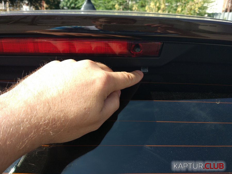

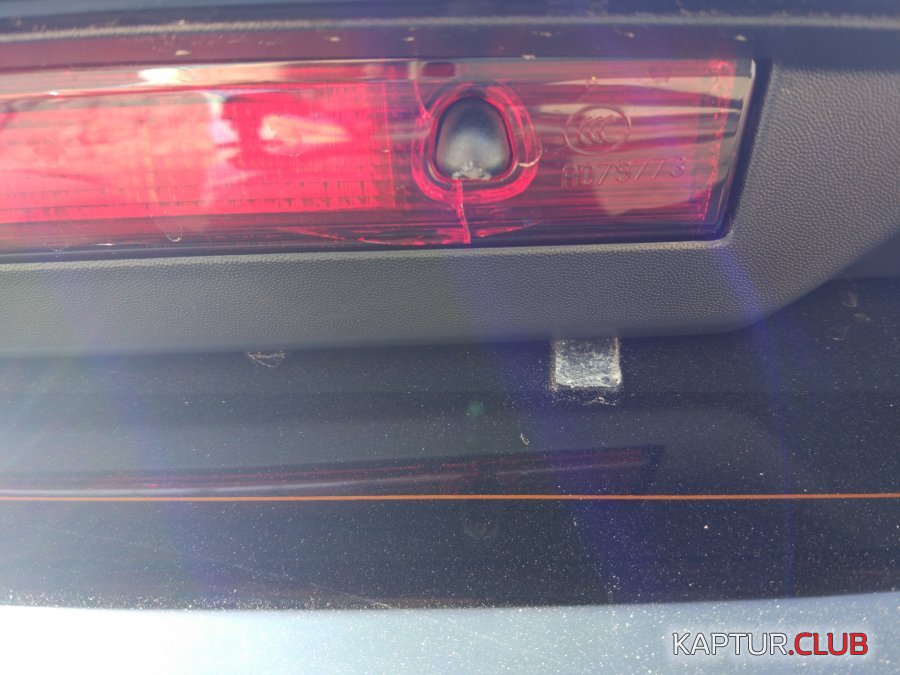

    Эта хрень вылезла после первой или второй мойки керхером

    А спойлер плотно прилегает после этого?

    Не рассматривал, но ничего плохого пока не замечал. Прокладки были выдернуты и выкинуты в феврале где-то.

    Это прокладки резиновые под спойлер. У меня обе выпали и на кочках (и при закрытии багажника) он стал ощутимо (как канистра пустая) дребежжать. Дилеру предъявил, они с шоурума с каптюра такие же вытащили и мне вставили. Через 2 месяца опять выпали. Думаю теперь шланг резиновый разрезать и вставить (где-то читал, что кто-то так делал уже)
