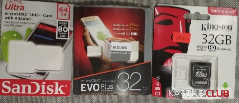

    С августа в работает , все бы ничего :sad: ... но , уже две карты памяти сменил в регистраторе , суммарная стоимость карт (3 шт) близка к цифре потраченной на сам аппарат . :blush:

    Какова причина смены карт ?? Поведаете ?

    Первая ,Sandisk , легла проработав пару недель и ... 15-20 минут пишет и все ... "смените карту" ,вторая , Samsung подольше продержалась , ошибку карты регик стал выдавать через 2-3 часа непрерывной работы ,недавно заменил на Kingston , но и она один раз уже выдала такой же привет , отключил Wi-Fi ,теперь вроде молчит .
    Знал бы про такие капризы регистратора ... не купил бы .

    А карты в других гаджетах проверяли они не работают и в других устройствах ?
    Класс скорости карты самый высокий должен быть 10
    Попробуйте отключите функцию сохранения файла по G сенсору ... я думаю все должно работать и со старой картой памяти. Фишка этих региков в том , что у них G сенсор очень чувствительный и на каждой кочке сохраняет видео в отдельную папку, а когда эта папка заполняется (под нее как я понял специальный обЪем выделяется) он выдает ошибку, стирать сам не стирает тк типа экстренное сохранение.
    А в обычном режиме все отлично работает по круги пишет без проблем.

    Да , рабочие карты остались , для других устройств пойдут ... карты куплены не на али , не левак , все 10 класс ...да и на фото видно ведь.
    По сенсору аварийному... имхо не причем . После глюка , форматирую карту (стирает все и аварийная папка очищается) , запись вроде бы пошла минут на пять и опять ошибка , за это время аварийная папка просто заполнится не успеет .

    Все же пробовали отключать функцию G сенсора с сохранением ?, после проверяли работоспособность ?, а так всякое бывает, может не повезти )), и айфоны ломаются, и мерседесы и лексусы новые только выехавшие из атосалона .
