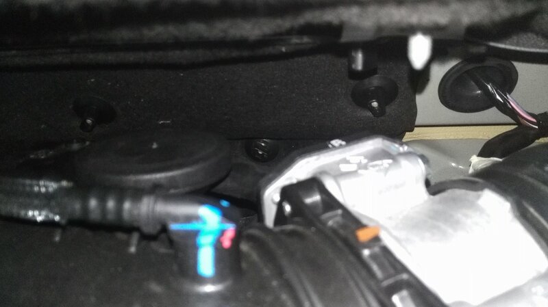

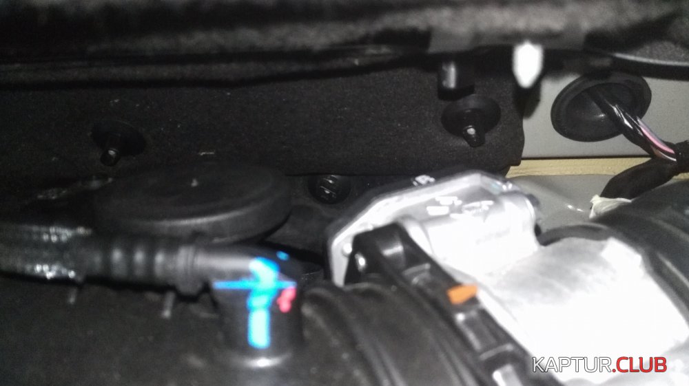

    Приблизительно посредине блока, ближе к лобовухе между вводами коллектора)
    Нужно фото моторного отсека сверху, выделю

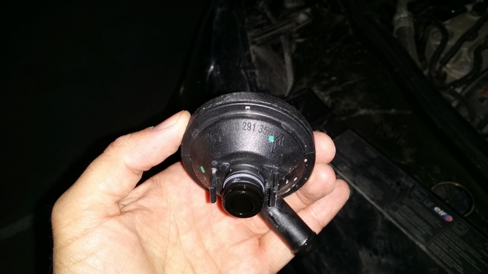

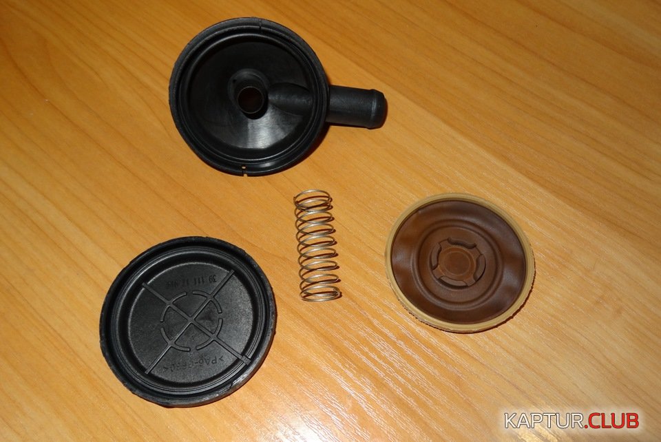

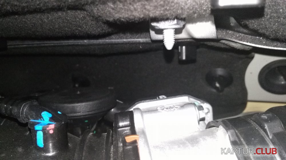

    От дросселя слева, там типа таблетка круглая...
    Клапан 8200291355 стоит около 3000 руб.
    Оно надо в гарантию ? за свои ?
    Судя по картинкам в инете .. он на защелках боковых . Просто вставляется и защелкивается.
