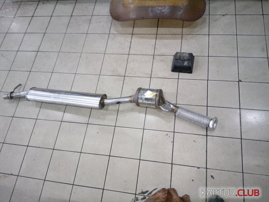

    Kaptur Style 2.0 4x4 ручка
    А после 2000 гул пропадает?

    Если вибрация и гул пропадает после 2000 оборотов,это глушитель резонирует,ОД к этому глухи!)
    От чего же, мне заменили по гарантии.

    Игорь
    Мой ОД ничего не услышал, пол часа катал инженера. Вам заменили весь глушитель или только крепления? Звук ушёл?
    Василий2020, Игорь799, pan и ещё 1-му нравится это.
