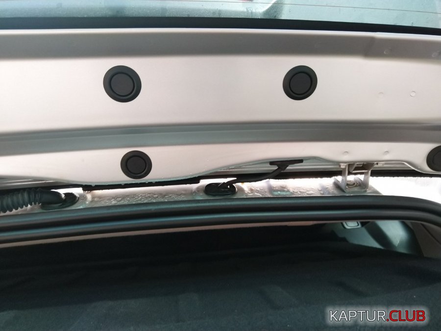

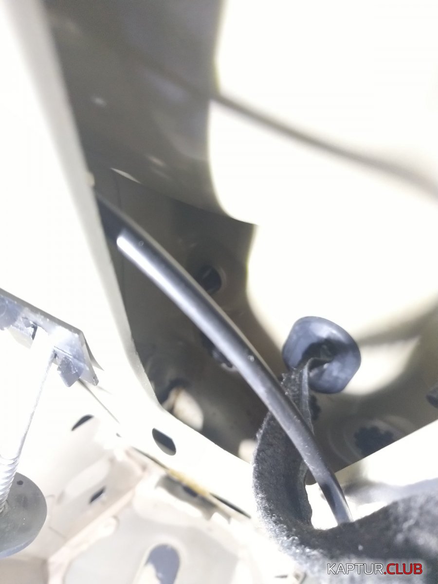

    0-02-05-9d2bd0f795ab7b542d6183c167f4f42c07ddd8aa0413eedfe5017aacedecc706_full.jpg | Рено Каптур Клуб Россия | Форум KAPTUR.SU 0-02-05-794414e792af1f9fadf7ff066456baf83c101a46944dc4e3b6b71824a6e51fb1_full.jpg | Рено Каптур Клуб Россия | Форум KAPTUR.SU в общем снял фонарь, посмотрел. все норм вроде. поставил обратно, начал поливать водой на него. вода поступает в сало через резиновую муфту по скрутке проводов. она маделином обклеена. так вот , видимо , муфта не плотная и маделин ,изнутри который, впитывает воду, та поднимается дальше и выше примерно на 7см и тут земное притяжение делает своё дело и вода капает вниз. как раз в карман, в котором домкрат.
    фантастика. слева всё сухо абсолютно. справа тоже всё сухо кроме этого жгута.
    как чинить? менять резинку? на ощупь и на вид целая и сидит плотно.
    ПС: зато вытащил из боков заглушки и даже нашёл им применение.
