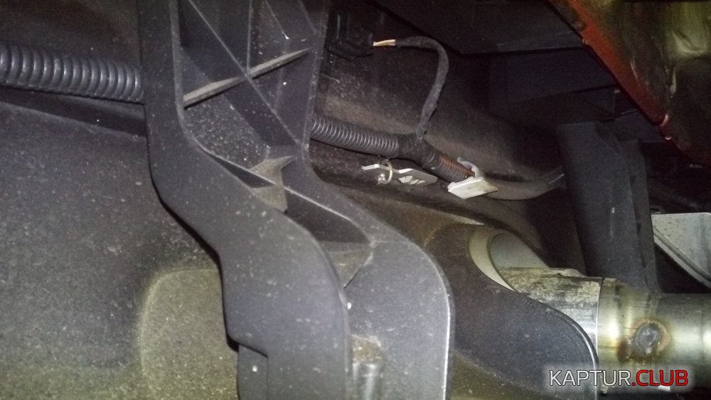

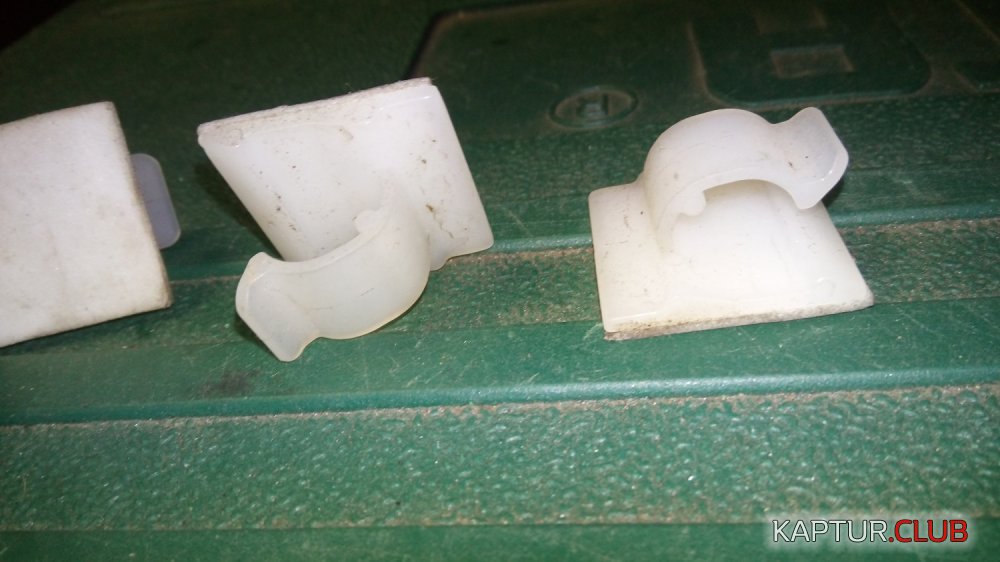

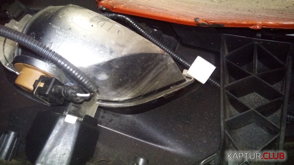

    У меня эти клипсы на скотче все отвалились и болтались на проводе , все снял и закрепил хомутиками к бамперу .

    Ну все, след на очереди осмотр бампера!:smile:

    Гадёныши наверно не обезжиривали бампер и клеили .
    Я потом ещё пару раз смотрел , всё гут !

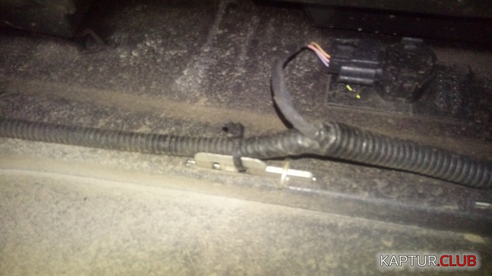

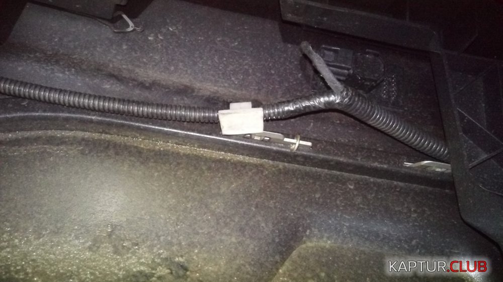

    Поглядел сегодня... Провод на клипсе, подумываю стяжку сделать и в гофр его засунуть что ли...
    Извозился, как черт!:smile:
  6. Diskriper
    3 сен 2016
    3.449
    6.444
    Стяжка одна или парочка понадежнее как то будет)))

    Будем посмотреть в праздники!:smile:

    Там под задним бампером есть пенопластовая подушка или свободное место?

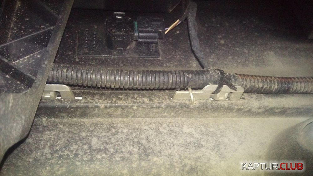

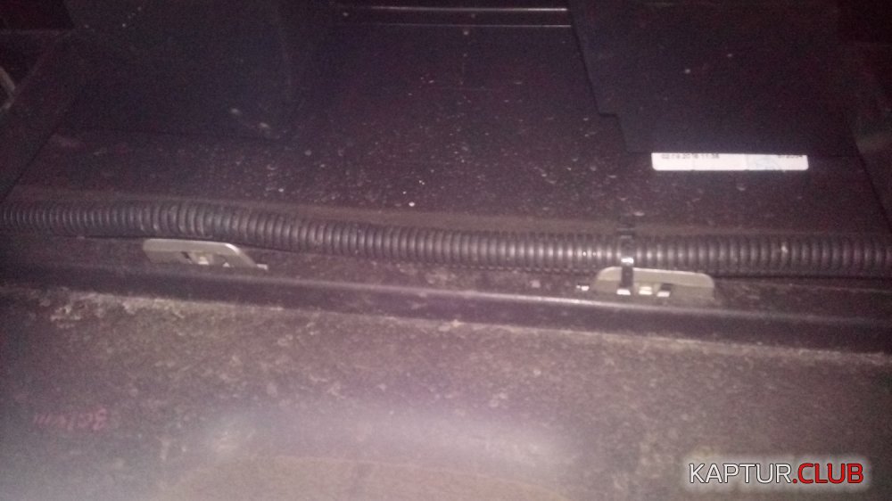

    Сделал на двух хомутах пока в итоге, намкртво,чтобы не провисал!:smile: Гофр не стал одевать, пластмассовый а там все горячее, потрогал пальчиком, решил расплавится нафиг!:crazy:
  10. гарди
    Там есть к чему закрепить через проушины их там видно хорошо.

    У меня парктроник ставил дилер, как он крепил не знаю, завтра залезу посмотрю, дай Бог чтобы не на скотч, а на стяжки. А спрашивал потому что хочу камеру заднего вида врезать в бампер, не хочется его снимать, поэтому ищу доступ к задней части бампера без его снятия.
