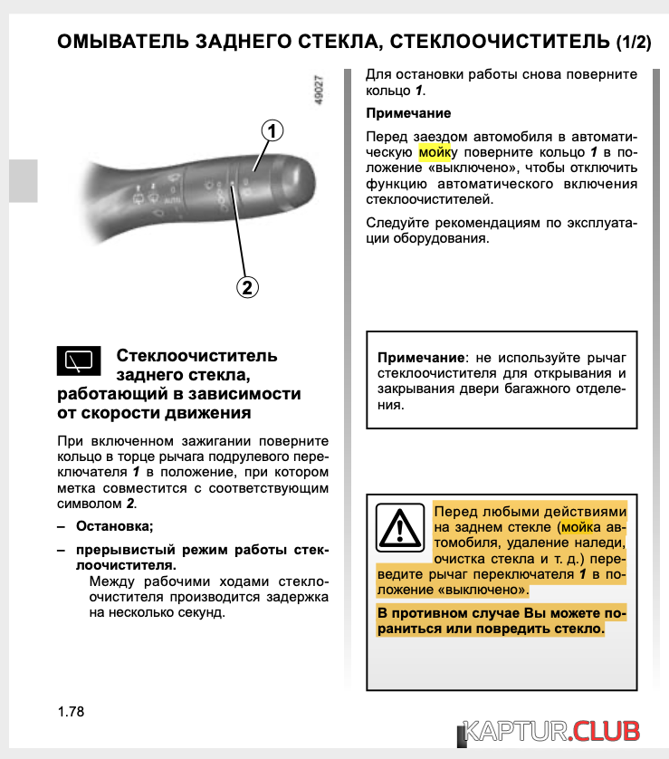

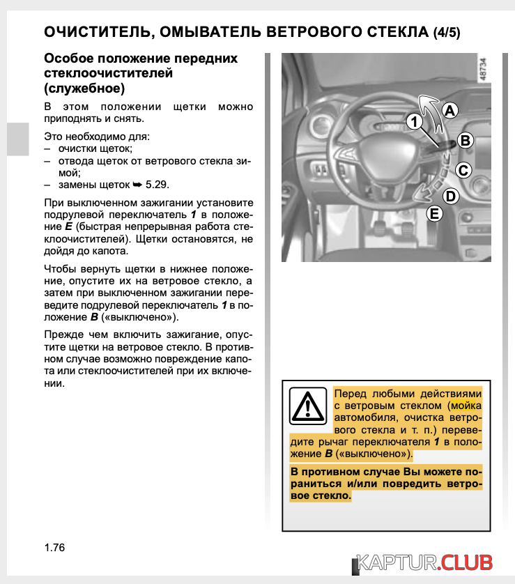

    Насколько критично переводить переключатели, отвечающие за работу дворников, в положения, указанные в руководстве, перед мойкой?
    И чем это реально черевато?
    Снимок экрана 2020-08-28 в 08.41.35.png | Рено Каптур Клуб Россия | Форум KAPTUR.SU Снимок экрана 2020-08-28 в 08.42.30.png | Рено Каптур Клуб Россия | Форум KAPTUR.SU

    ХЗ чем чревато. Но речь идет об автоматической мойке и автоматическом режиме дворников. То есть, когда машина начнет мыться, возможно начнет работать дворник, что не есть хорошо когда щетки пойдут!

    А как дворники начнут работать при выключенном зажигании? Дворники не могут вкючиться на заглушенном авто в принципе.

    Ну не факт, что двиг заглушен будет.
    Во первых, тупездней хватает, которые могут сидеть внутри машины во время мойки и они от скуки включают зажигание, ну типа чтобы музыка и регистратор работали!
    Во вторых. Не все выключают двигатели!!! Даже есть советчики, которые рекомендуют двигатель не выключать.
    Вот на вскидку обсуждение, что первое в поиске вылезло
    https://foren.germany.ru/auto/f/29370298.html
    Думаю, вот для таких случаев и прописали для перестраховки.
    А интересно, при выключенном двигле, но включенном зажигании дворники в автомате работают? У меня автоматического режима нет, но если рычаг дворников не на нуле, то при включении зажигания начинают махать. Исключение - автозапуск. При автозапуске стоят в том положении, что оставил.

    В туннельных мойках двигатель не глушат

    Пардон, сразу не понял что речь про автоматические мойки, ну там да, функция нужная. Правда например у нас в Краснодаре что я знаю была одна да обанкротилась давно, не знаю даже есть сейчас у нас такие или нет.
