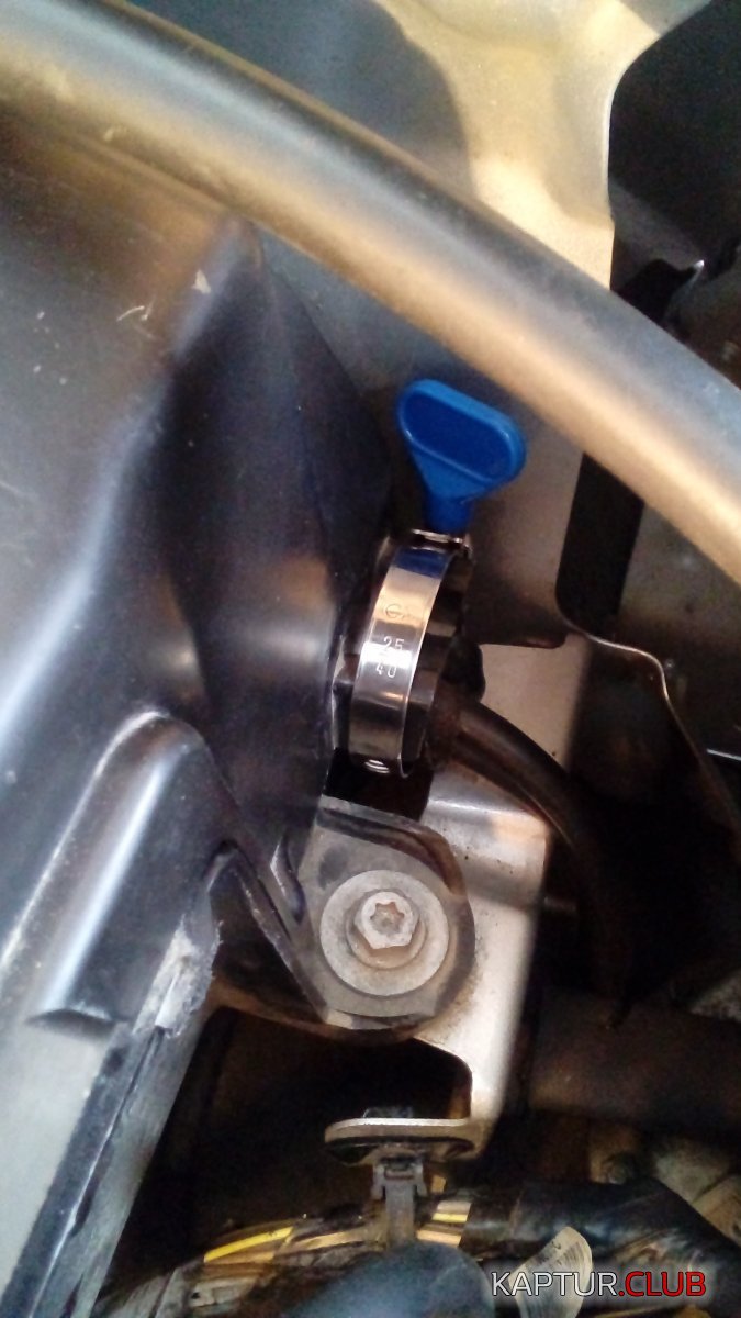

    Под капотом? Как крышку открывал? Фиксатор несломал?
    Caifun нравится это.
  7. pan
    31 окт 2017
    3.050
    3.622

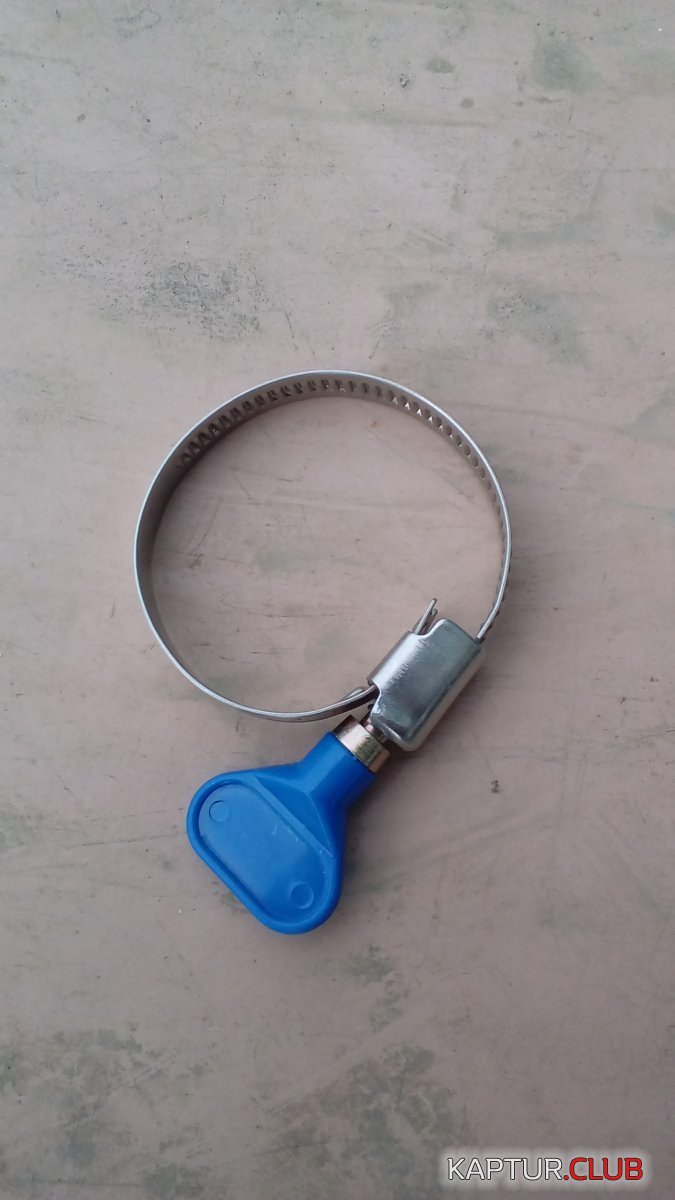

    Я сломал в первый-же день после покупки.:sarcastic:
    Правда зима была, пластик итак хрупкий, да ещё замёрз.
    Приколхозил хомут на замену.
    20200901_112855.jpg | Рено Каптур Клуб Россия | Форум KAPTUR.SU 20200901_114743.jpg | Рено Каптур Клуб Россия | Форум KAPTUR.SU
    Анатолич33, Caifun и BAMBR нравится это.

    На своём первом сломал когда искал релюху вентелятора. Потом в букваре прочёл чтр её ломают. На втором тупо из-за спортивного интереса полез пррверить, сломаю или нет.Сломал. Но поводу хомута. У гениальных людей мысли сходятся. Только у меня на чёрных пластиковых.

    Сначала и я на стяжкой пластиковой крепил, но у неё недостаток -она одноразовая. Для открывания крышки надо её резать и потом новую ставить.
