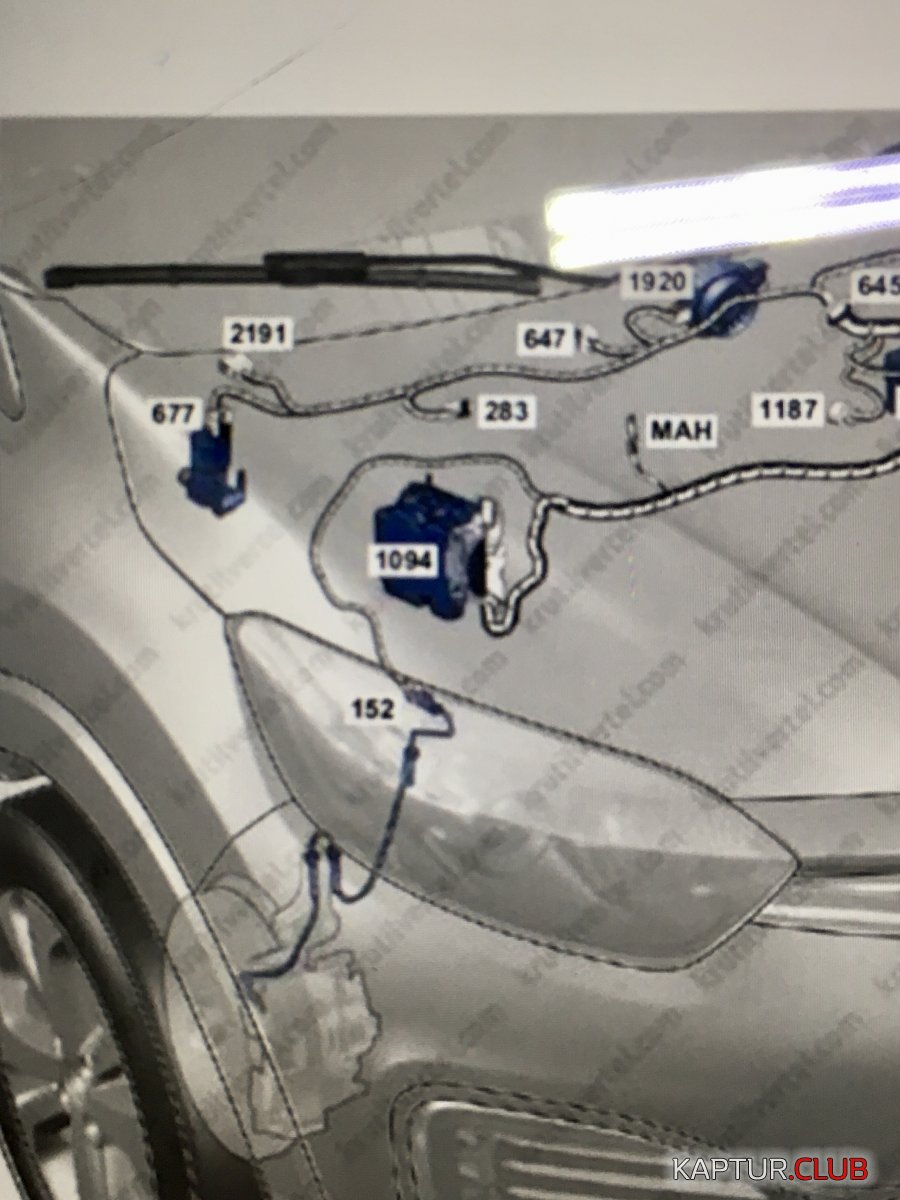

    Так сколько у нас моторчиков?

    Что то мне подсказывает что их два. Перед и зад соответственно.

    98E8DBEC-ED7F-49C5-A82C-FEEE72D78D21.jpeg | Рено Каптур Клуб Россия | Форум KAPTUR.SU Разъём один , соответственно и моторчик один.
    677 насос двустор.действия омывателя ветр.и задн. стёкол

    Правое вращение на перед, левое назад? Во как! Не знал за Рено такого.

    да, на Сандерке, к примеру, этот насос без обратных клапанов в магистралях (в стоке не устанавливаются в отличии от Каптюра) при омывании лобового стекла может давануть и на задние, а при омывании заднего плюнуть на лобовое))

    Один на два клапана.
