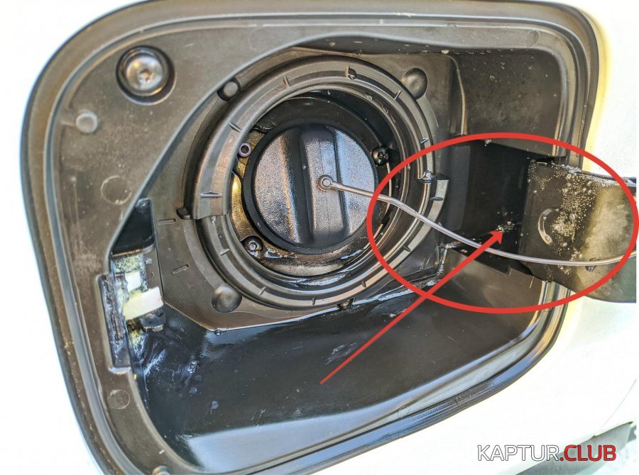

    Ну, мне кажется, что хорошая смазка поможет. Я уже писал, про аэрозольную смазку с тефлоном - мне помогает. (приложил фотку из инета)
    Все замки пробрызгал, на них устойчивая плёнка смазки остаётся. На несколько моек хватает. Потом ещё раз пробегаюсь по всем замкам.
    Кстати, про открытие лючка: после мойки в мороз -12 градусов, пробрызгал смазкой, вытер тряпкой от влаги и был уверен, что проблнмы с открыванием я не получу. Однако доехав до работы, решил таки проверить работу лючка. Дёрнул рычажок, а в "ответ тишина" ))
    Ну, как обычно расшатал немного лючок и он приоткрылся.
    Так вот потихоньку открывая, заметил, что замок ту не причём. Смазан он и отлично функционирует.
    А вот пластиковый чёрный кронштейн, на котором крепится лючок и который справа уходит в паз за крылом, весь во льду. (Отметил на фото) И именно этот лёд и мешает открыться лючку! Вода, хоть и не много, намерзает на этом кронштейне и не даёт ему нормально открыться.
    В общем, после мойки, советую его протирать от оставшейся воды или влаги.
