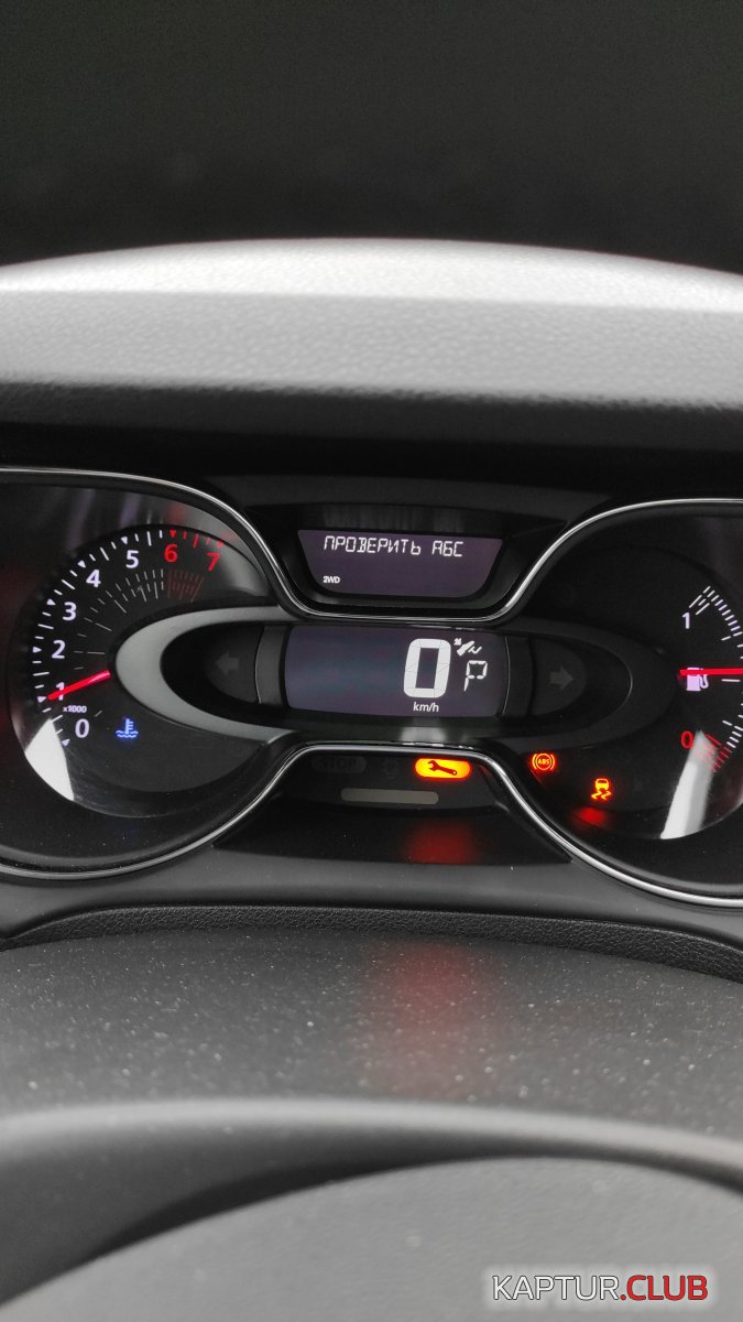

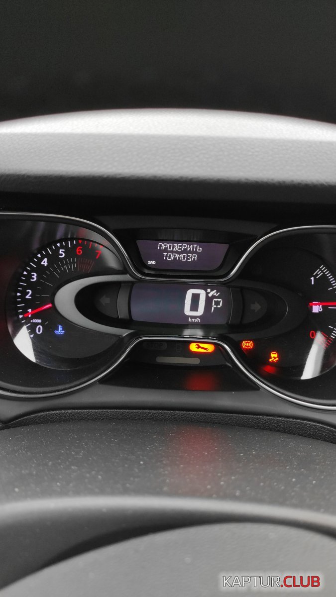

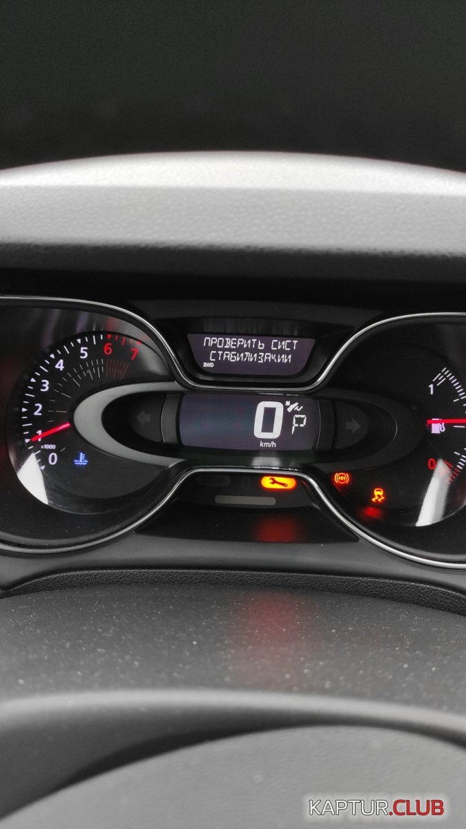

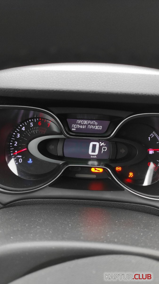

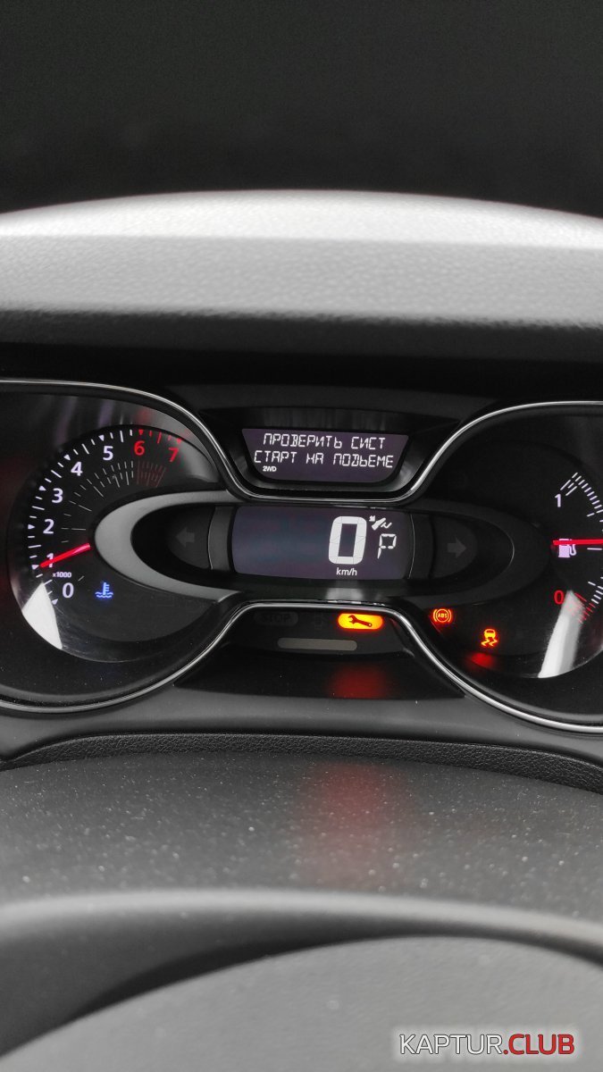

    Всем привет! Вылезла такая фигня на трассе! потом пропала и вот снова вылезла. Полный привод не включается. Что может быть? PHOTO_20210503_163256.jpg | Рено Каптур Клуб Россия | Форум KAPTUR.SU
    83,817
    207,899
    Может кольцо АБС - лопнуло (((

  7. maxkor78
    maxkor78 Интересующийся
    Mar 7, 2021
    44
    55
    Вологда
    Kaptur 2.0AT 4wd
    Завтра попробую на диагностику съездить

  9. русич
    русич Наш человек Член клуба RKCR
    Nov 30, 2020
    598
    655
    Похоже на то когда предохранитель антипробуксовочной вынимают, может он полетел? https://www.drive2.ru/l/459996358594582813/
    Grifonov, Алимик and maxkor78 like this.
  10. Sanyok
    Sanyok Наш человек
    Jun 23, 2016
    8,659
    14,027
    г. Москва
    Неисправность плавающая. Возможно, контакт где-то чудит.
    Grifonov and maxkor78 like this.
  11. maxkor78
    Mar 7, 2021
    44
    55
    Вологда
    Kaptur 2.0AT 4wd
    Был на диагностике. Показала ошибку кз датчика скорости заднего колеса. Сам датчик норм. Разъем повтыкали пару раз, ошибка ушла.
