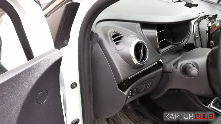

    Да, вот слева черную накладку можно снять, надо думать. А потом два пути: "через улицу" поверх краски или сунуть между резиновым уплотнителем двери и панелью. Надеюсь, что второй вариант :smile: .

    Так провода не тянут , на улице они долго не проживут , снег, мороз , вода , солнце сделают свое дело . В автомобиле все уже придумано , есть монтажные отверстия между моторным отсеком и салоном , там уже идет проводка , можно рядом в заглушке сделать отверстие и протянуть проводку , там будет сухо и не будет мешать . Я протягивал сталькой , у меня было много проводов , тяжело , неудобно , но возможно.
