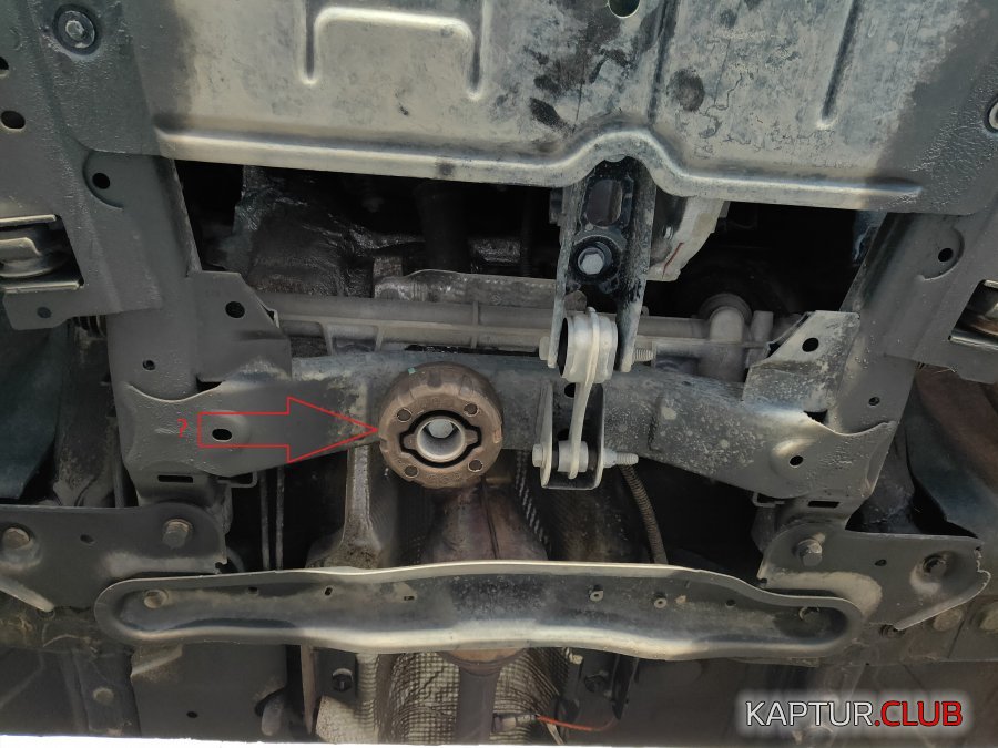

    Спрошу здесь еще, может кто знает? Что это под днищем такое может быть? В ветке про рестайл-2020 что то никто не знает.
    IMG20210731092550.jpg | Рено Каптур Клуб Россия | Форум KAPTUR.SU
  5. BAMBR
    Aug 31, 2020
    3,418
    5,636
    Омск
    КАПИТОН Стул 2.0 АКПП 4Х4
    Вроде как было предположение что гаситель резонансных колебаний и шумовых эффектов. Если Кубик ещё до истины не докопался, то сие конструктивное решение пока остаётся загадкой. Либо срисовываем циферки ( если имеются) и забиваем в поиск з/частей.Лично моё предположение, если Это из резины - то Это демпфер чего то того что стоит сверху на поперечине. На Аркана данный узел имеет место быть.

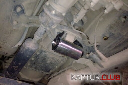

    Судя по всему динамический виброгаситель, у меня на ниве похожая штука стоит, тоже в этом месте на траверсе. Так и называется, виброгаситель 21214.
    По обнаруженной информации работает на высоких скоростях.
